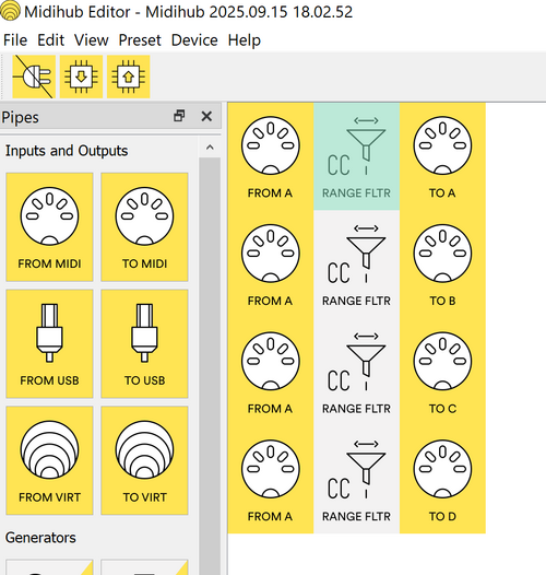

Es soll alles via DIN-Midi laufen. Im Idealfall sollte es konfiguriert sein für 4x IN (Midi Channel 1) und 4x out (Midi Channel 1), um frei wählen zu können. Alle weiteren Midi Channel-Varianten können dann ggf. zu einem späteren Zeitpunkt konfiguriert werden.
Es wird jeweils nur 1 Keyboard/Controller und 1 Synth verwendet. Ich will halt nicht immer umstecken müssen.
  • #184
dann würde das Keyboard an MidiA In Ch01 ja gleichzeitig an alle Synth schicken!? Du willst da ja sicherlich 4 verschiedene MidiChannel!? Dann schaltet man am Keyboard um, um das gewünschte Gerät zu spielen?
Alternativ kannste natürlich auch 4 presets am Midihub nutzen oder den In Channel mit nem Midi-Controller ändern.
Viele Wege führen nach Rom.

Nein, ich nutzte ja jeweils nur ein Keyboard und ein Synth zur Zeit. Die anderen Geräte sind dann ausgeschaltet. Wenn ich 4 Synths mit vier unterschiedlichen Midi-Kanälen (z.B. 1 - 4) konfiguriere, dann müsste ich jedes Mal wenn ich einen anderen Synth ansteuern möchte, im Keyboard oder Controller den Midi-Kanal wechseln.
Das ist die Einstellung mit der ich starten möchte. Mittelfristig kann es durchaus sein, dass ich hier jeweils unterschiedliche Geräte konfigurieren möchte.
Ich verstehe aber was du mit den verschiedenen Optionen meinst.... Eigentlich hätte ich gerne den einfachsten Weg nach Rom.
Da der oder das MidiHub hinter den Geräten versteckt ist, wäre die Preset-Variante aktuell die unhandlichere.
...die Channel-Beschränkung macht eigentlich keinen Sinn - das wird normalerweise am Controller/Keyboard eingestellt...
...aber ansonsten:
INA -> OUTA
INB -> OUTB
INC -> OUTC
IND -> OUTD
...was Du oben gemacht hast ist:
INA -> OUTA
INA -> OUTB
INA -> OUTC
INA -> OUTD
also einen Splitter, bei dem Du INB, INC und IND nicht benutzt...

Von der Grundidee trifft es das vermutlich. Allerdinds hat das Gerät lediglich einen IN. Wenn ich aber Keyboards oder Controller hätte, würde das schon nicht mehr funktionieren. Aber sollte der MidiHub das nicht auch können?
INA -> OUTA
INB -> OUTB
INC -> OUTC
IND -> OUTD
Wenn ich mit dem jeweiligen IN (A-D) auf alle OUT (A-D) zugreifen kann, dann wäre das die präferierte Variante.
IN A kann auf OUT A-D zugreifen
IN C kann auf OUT A-D zugreifen
Im Idealfall, ohne Presets verändern zu müssen, weil der MidiHub hinter den Geräten gelagert werden soll, daher schwer zugänglich ist.
Das Problem an der Sache ist vermutlich, dass ich gedanklich in MIDI-Kanälen unterwegs bin, der MidiHub aber Ein- und Ausgänge definiert.
...jain - das sind zwei ganz unterschiedliche Dinge:
- Du hast pro Eingang 16 MIDI-Kanäle zur Verfügung - musst die aber nicht nutzen
- Du hast pro Ausgang 16 MIDI-Kanäle zur Verfügung - musst die aber nicht nutzen
- Du kannst natürlich alle Eingänge mit allen Ausgängen kreuz-verschalten:
INA -> OUTA
INA -> OUTB
INA -> OUTC
INA -> OUTD
INB -> OUTA
INB -> OUTB
INB -> OUTC
INB -> OUTD
INC -> OUTA
INC -> OUTB
INC -> OUTC
INC -> OUTD
IND -> OUTA
IND -> OUTB
IND -> OUTC
IND -> OUTD
bei dieser Verschaltung musst Du Dir aber merken, dass Du immer nur einen der Eingänge nutzen möchtest...
...welchen MIDI-Kanal Du jetzt nutzt entscheidest Du am Controller - der MIDI-Hub routet Dir einfach alle MIDI-Kanäle von INx nach OUTx ohne weiter darüber nachzudenken...

Dann war ich ja schon auf dem richtigen Weg und müsste dies nur noch für die Eingänge B-D konfigurieren 🤔 ?
  • #195
...ja, aber was soll der CC-Filter da?...
Meine Eingangsfrage war, ob es irgendwo eine für einen Laien verständliche Schritt-für-Schritt-Anleitung oder Dokumentationen gibt, an der ich mich langhangeln kann. Dankenswerter Weise hatte mir @verstaerker dann exemplarisch dargestellt, wie eine konfiguration aussehen könnte.
Ich hatte, bevor ich diesen Thread eröffnet hatte, eine Konfiguration ohne einen CC-Filter erstellt, welche allerdings nicht funktioniert hatte.
Also kann ich im Rahmen der Erstellung eines Presets auf einen Filter verzichten?
