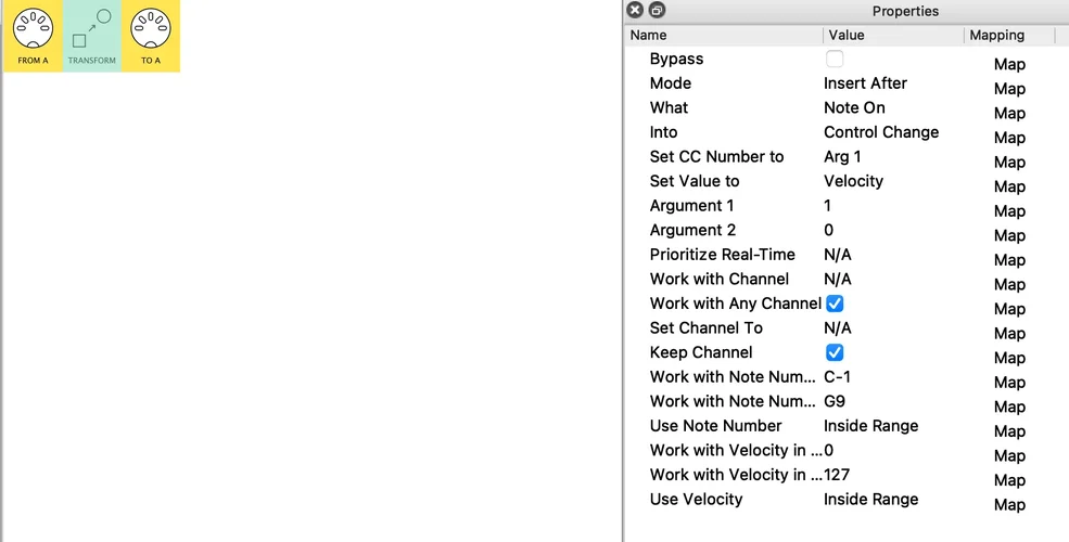

Jetzt habe ich vor paar Tagen gerade das mioXM geholt, und gerade festgestellt, das unter Remap nicht die gewünschte Funktion steckt. Ich würde gern z.B.: aus Velocity > Modwheel (amount) machen. Geht das mit dem Midihub?

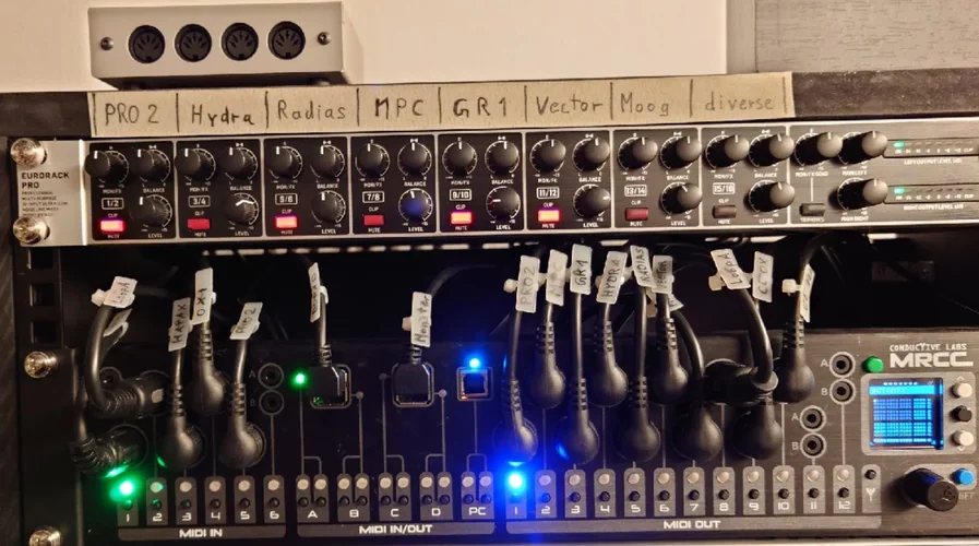

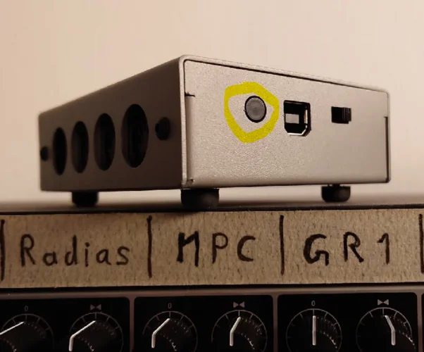

mein midihub ist in Rente !
mich hat der kleine Umschaltknopf genervt
und die Art der midi-Buchsenanordnung
war für meinen Aufbau nicht passend.
Bei mir geht das jetzt mit dem MRCC
schnelles Umschalten, umswitchen ohne Rechner an machen
DIN und USB mischen - Eingang Ausgang wechseln ....
