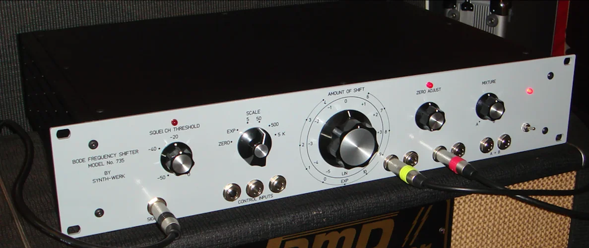

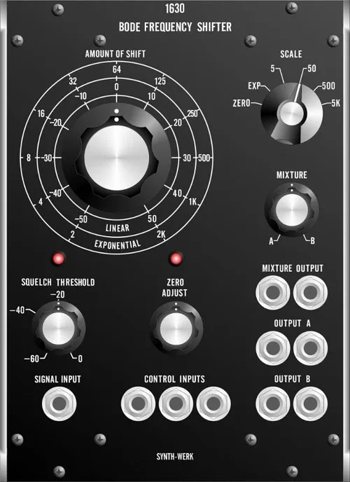

In welchem Maße unterscheidet sich nun dieses Produkt von einem konzeptionell gleichartigen Frequency Shifter von COTK?
Außer vielleicht im Preis?
Er entspricht den alten originalen Schaltungen von Moog* und wird, soweit es technisch möglich ist, auch mit den identischen Bauteilen bestückt.
Das ist ja bei allen Module von Synth Werk so, das die Module 1:1 gecloned werden.
Änderungen werden nur dann vorgenommen, wenn es absolut keinen Einfluß auf den ursprünglichen Klang hat, wie z. B. die Micro-LED zur Triggerkontrolle im Envelope.
Es gibt keinen anderen Hersteller, der das so penibel macht.
M.i.a.u.: qwave, island, intercorni und 2 andere
Ich bin mir nicht hundertprozent sicher, aber meines Wissens ist der von COTK eine lizenzierte 5HE Adaption des Doepfer A-126, der wiederum auf dem MC1496 aufbaut. Der Bode ist mit CA3080 OTAs gemacht.
Ob man das Klanglich unterscheiden kann?
Ich denke nicht, dass wir hier bei beiden Geräten einen vergleichbaren Klang als Grundbasis definieren können.
Das wäre so, als vergleiche man zwei Ringmodulatoren. Woran will man festmachen, welcher nun besser klingt?
Oder realistischer? Bei Synthwerk bin ich mir sehr sicher, dass dieser dicht am Original ist.
M.i.a.u.: island, fanwander und retroshow
Soweit mit bekannt ist, wurden bei den ersten CotK Frequency-Shiftern die Platinen von Analogue Systems (RS-240) hinter der 5U-Frontplatte verbaut, ähnliches gabs ja auch bei Midi-Modul von Doepfer.
Ich hab selbst einen CotK "Bode 1630" hier im System und er funktioniert auch ganz prima.
Der Vergleich zum Original 1630 fehlt mir allerdings.
CotK ist manchmal eben eine Mogelpackung, da steckt nicht immer genau die Technik dahinter, welche vorne angepriesen ist.
M.i.a.u.: qwave, retroshow und fanwander
Bei Synth-Werk soll das Modul natürlich möglichst nahe am Original sein, weil das der Käufer so erwartet.
Aber ich glaube nicht, das die alte Technik immer so viel besser war.
Antwort des Herstellers, der hier nicht mitliest, aber ich konnte das so nicht stehenlassen. Als Technik-Laie habe ich ihn um eine fundierte Antwort gebeten, da ich meine Grenzen kenne:
"fanwander:
bis auf das DOME filter ist das BODE-modul ein original. das kann man daran erkennen, dass im final multiplier MC1494L oder MC1594L von motorola
verbaut sind. Das DOME-filter wurde ersetzt durch festwertige widerstände anstelle von trimmern und um einen kanal erweitert.
beim final multiplier wurden die beiden "beim finalen test auszumessenden widerstände" durch trimmer ersetzt.
was der [...] herr land da behauptet, lässt wiederum durchscheinen, wie inkompetent und ahnungslos dieser "ich habe nie einen echten Moog* besessen"
möchtegernahnung habender mensch ist.
unsere BODE FS rack version hat das originale DOME filter von bode, was sehr aufwändig ist, um optimale ergebnisse zu erreichen und nur mit mehrfachen messdurchgängen möglich ist.
zu bemerken ist aber, das der BODE FS als modul in dotcom systemen zum LOCK zwischen dem Fixed Osc und den Vari Osc neigt. das kann man daran erkennen, dass um "NULL-Shift" herum
ein grösseres loch erscheint, wir bieten dafür aber eine lösung an.
man kann auch sehen, das zum abgleich der phasen beim fixed osc eine spule verwendet wird. ebenso ist das modul mit UA741 aufgebaut, also nix mit doepfer oder ähnlichem.
herr land oder auch andere im forum haben ja einen BODE FS von uns. also mal ausbauen und foto posten, nicht nur rumquatschen."
