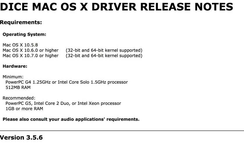

@fanwander, Florian, unter welche MacOS-Version hast du den Alesis-Multimix laufen? Neuer als 10.8? Kannst du prüfen vllt. netter weise mal gucken ob die Treiber 32 oder 64-bit sind?
Das hier lässt mich hoffen:

Ich hatte 10.6.x. Das dazugehörigen Macbook muss ich erst rauskramen. Ich denke aber, dass das 64bit hat.
