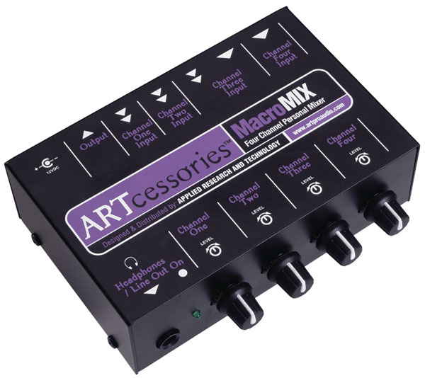

Oder was anderes, kleinen Mixer? Will ich eigentlich nicht, hab auch keinen Platz
und ich will möglichst wenig HW und Geraffel

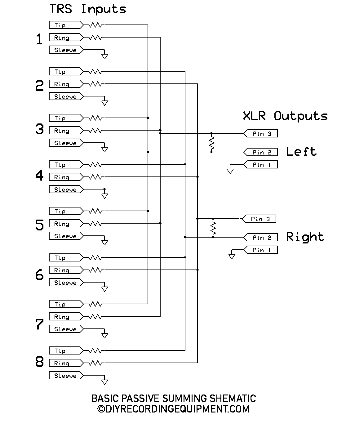

Kann man mit der Patchby passiv die Synths mixen oder hab ich da ne falsche Vorstellung?

Geht auch, Signal ist halt geringer. Wenn der Eingang Deines Audio Interfaces empfindlich genug ist, d. h. genügend Verstärkung bietet, funktioniert das auch. Wenn man auf Potis verzichtet kann man sich das auch mit Festwiderständen selber löten. Stichwort ist "Passive Summierung" oder "passive summing box".

Äh, vergessen: gibt von Behringer nen rackmixer 1he mit 16 Kanälen - Leistung / platzverbrauchsmäßig kaum zu toppen
