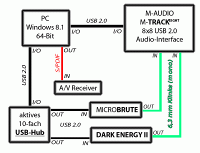

Ich hoffe, man verzeiht mir das (hoffentlich) kurzzeitige Entführen dieses Threads. Aber auch ich plage mich mit Ground Loops herum. Um das Ganze möglichst abzukürzen, gibt es erstmal eine Zeichnung:
Die Störgeräusche treten bei DE2 und MB in unterschiedlicher Ausprägung auf, sind jedoch IMMER von einer USB-Verbindung gemäß der Zeichung abhängig. Kappe ich diese Verbindungen, dann verschwinden auch die Rechner-Störgeräusche (Mausbewegungen, Festplattenzugriff etc.).
Quizfrage:
Wird mir ein Behringer HD400 zwischen den Synthesizern und dem Interface hier weiter helfen?
Ganner,
Du hast anscheinend einen USB brummie. Auch USB-Kabel können eine brummschleife verursachen, wenn der gerätehersteller mal wieder 5 Cent beim USB-Anschluss gespart hat.
Ich habe auch einige Geräte , die ich nur über richtiges Midi anschliessen kann, da USB brummt. Das war jetzt auch der Tip ...

Ich denke, ein DI könnte hier tatsächlich funktionieren. Hätte dazu nur gerne noch eine weitere Meinung gehabt.

Ich denke nein. Ferritkerne werden als Mantelwellenfilter eingesetzt, um hochfrequente Störeinflüsse, die von außen auf ein Kabel wirken, zu minimieren.
Bei einer Brummschleife liegt das Problem aber an einer Potentialdifferenz zwischen zwei Geräten, die auf dem Schutzleiter/der Masseleitung (Ground) anliegt.
Hier helfen nur zwei Dinge:
Überall die selbe Masse/Erde bereitstellen oder einzelne Abschnitte durch galvanische Trennungen bilden.
Was mir in einem Studio-Environment da gar nicht gefällt ist dieser "A/V-Receiver". Hängt da eventuell an einer Antenne dran? Wenn ja: mach die mal ab, bzw mach das ganze Teil mal ab.
Nein, da hängt keine Antenne mehr dran.
Das ist ein uralter Panasonic SA-HE50, der nur noch für den Rechner da ist.
Außer einem TOSLINK- und nem Stromkabel geht da nichts mehr rein und raus kommen nur zwei Aderpaare für die Stereo-Satelliten (die öfter aus, als an sind) und der Kopfhörerausgang bedient einen Sennheiser HD 205 II.
Ich bin mir eigentlich ziemlich sicher, dass der Rechner selbst der Störenfried ist und zwar wegen der hochfrequenten Peaks im Signalweg, die mit meinen Mausbewegungen und -klicks 100% zeitlich zusammenpassen. Dazu passt ja auch, dass diese Peaks und das ganze restliche Rumpeln/Brummen/Rumoren komplett verschwinden, wenn ich die USB-Verbindung zwischen HUB und Synthesizer trenne.
Ich klemme den aber trotzdem mal ab, möglicherweise wird der ganze Aufbau ohne den ollen Receiver noch ein Tick sauberer...

Dieser Behringer "Hum Destroyer" sollte schon helfen.
Das scheint ne einfache Di-Box zu sein.
Da sind Trafos oder "Übertrager" drin, die Ein- und Ausgang galvanisch trennen.
Damit wäre die kreisförmige Doppelerdung in der Zeichnung oben durchbrochen.
Das Audiosignal wird dann allerdings durch die Spulen nicht besser
=> Frequenzgang & Dynamik.
Usb-MIDI ist Schrott und entspricht eigentlich nicht der original Spezifikation,
in der die galvanische Trennung über Optokoppler vorgeschrieben ist.
