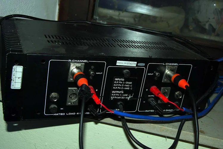

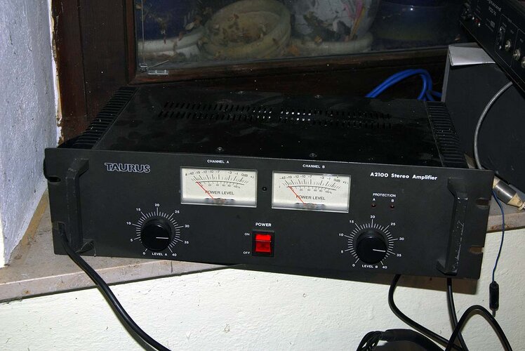

Ich schließe den LINKEN Kanal an: Kein Brumm.
Ich schließe den RECHTEN Kanal an: Jetzt brummt der LINKE Kanal!
- Zieh mal den Ausgang zum Lautsprecher des rechten Kanales ab und schau mal ob der linke Kanal noch brummt.
- Sind die XLR-Kabel-/Stecker auf Kurzschluss-/und korrekten Anschluss-/Vertauschung auch wirklich geprüft worden?
ändert sich nix.
Naja, ich hab ne ganze Reihe von Kabeln probiert - habe ja nicht nur 2 Kabel ... die können doch nicht ALLE denselben Fehler aufweisen? Und klar hab ich gestestet. Die Kabel die aktuell dran sind hab ich grad erst gekauft - trotzdem soeben nochmal getestet. Alles OK.

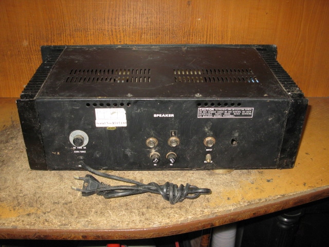

Was mich bei der ganzen Sache stört ist, daß die Endstufe trotz Metallgehäuse keinen Schutzleiter, sprich 3poliges Netzkabel mit Schukostecker hat. Ich hab eigentlich mal „gelernt“, daß an ein Metallgehäuse immer ein Schutzleiter gehört.
M.i.a.u.: sllk
es gibt durchaus Geräte mit Metallgehäuse - gar nicht mal wenige, siehe Consumer Audio - welche die Schutzklasse II ohne Schutzleiter erfüllen. Falls gewährleistet ist, dass keine Schaltungsmasse und kein Stromführender Leiter das Gehäuse berühren kann oder ein allfälliger Berührstrom in jedem Fall 1mA (wimre) unterschreitet, muss ein Metallgehäuse nicht zwingend auf Erdpotential. Gemacht wurde und wird das vor allem, um Brummschleifen zu vermeiden.
Wenn man davon ausgeht, dass Consumerelektronik zum Teil auch in steinalten, mittlerweile verboten klassisch genullten Hausinstallationen benutzt werden, hat die Schutzklasse II gegenüber einer falsch geerdeten Schutzklasse I im Erdschlussfall sogar Vorteile.
Im Falle einer korrekten Installation mit vorhandener, korrekt funktionierender PE ist natürlich ein Gerät der Schutzklasse I sicherer, da bin ich absolut der Meinung von @microbug .
davon geh ich auch nicht aus.
Die Frage wäre auch:
Wie ist die Masse (Shield) von den XLR-In-/Outputs der Kanäle R/L) bei der Taurus intern verdrahtet?
Wo entlang führen die blauen; nicht abgeschirmten; Lautsprecherkabel?
Ist eine Fremdeinwirkung über die Lautsprecherkabel ausgeschlossen?
Wie stark ist denn der Brumm? Kannst Du den Brumm mal aufnehmen?
Ist auf der Endstufe kein weiteres Typenschild mit evtl. Herstellerdaten angebracht?
Was für Lautsprecher hängen an dem Verstärker?

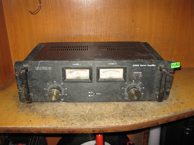

Könntest Du vom Netzstecker des Verstärkers noch ein Bild einstellen?
hat denn wirklich niemand Schaltpläne zu dem Teil
Hab gestern im öffentlichen Netz ca. 1,5 Std. gesucht und nix gefunden, ausser eine "Russound Taurus A2100" sowie die eingestellten Bilder.
