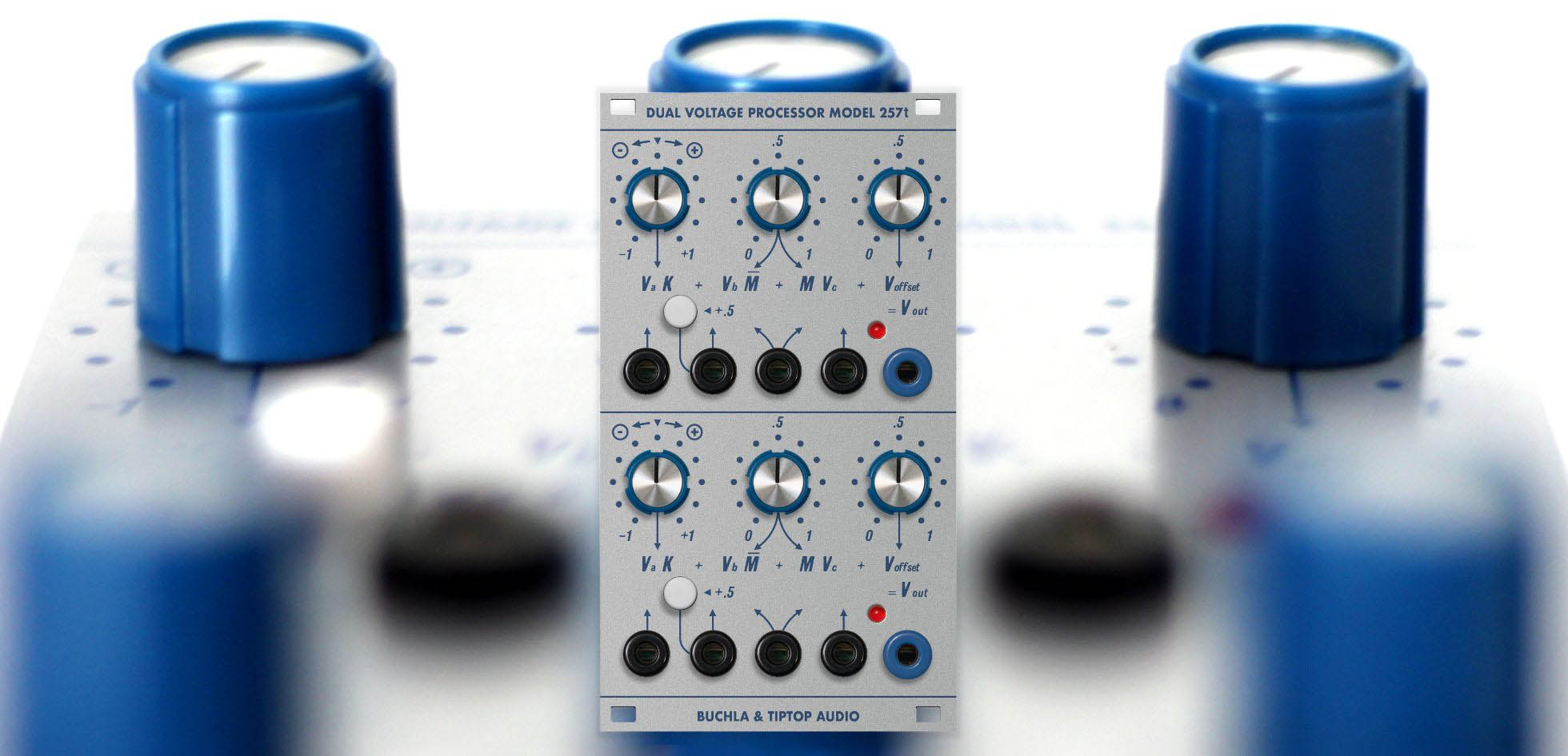

Marbels gibt -5 bis +5 Volt aus. Buchla wird mit 0 - 10 Volt versorgt. Bei der V/Okt sehe ich kein Problem. Beim Waveshapen und dem VCA zum Beispiel müsstest du den Marbels mit einem Modul das Offset kann die Spannung nach oben verschieben. Das 257t hat wohl ein Offset. Sonst ein anderes beliebiges Modul das Offset kann.
bitte nicht das 257t unterschätzen... das kann schon etwas mehr
generell würde ich dazu raten nach und nach alle Module zu kaufen ... da steckt schon ein cleveres Konzept dahinter, so das die Module eine Einheit bilden
vom 245t und dem 258 VCO braucht man man eigentlich 2
