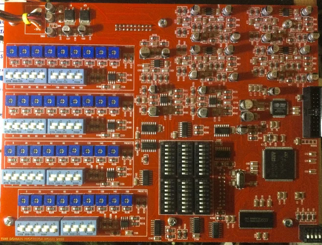

Ich habe meinen jetzt auch seit ein paar Tagen - funktionieren bei euch alle `Zeit-Kanäle´?
Bei meinem Modell funktioniert der Kanal `1´ (20) nicht im `mixed´ -Modus: Der Slider mischt nichts in den Mixer, bei keiner Position des Phasenkippschalters - am darüberliegendem Einzelausgang liegt das Signal korrekt an.

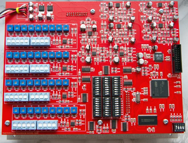

Anbei mal ein Foto der Modul-Rückseite - vielleicht könnt ihr mal bei Gelegenheit gucken, ob die DIP-Schalter bei euren Modulen genauso stehen. Oder habt ihr evtl. ein Foto von der Rückseite?
Danke!
Klingt nicht gut. Hier ist die Rückseite von meinem. Im Mix funktioniert bei mir jeder Slider so wie man es erwarten würde.
PS: dafür habe ich den Eindruck dass die Presets keine Unterschiede untereinander haben. Ist dafür der mittlere Block verantwortlich? Der ist ja bei unseren beiden Modulen stark unterschiedlich.
Danke für´s Foto - ich hab´s mal ausprobiert: die unterschiedlichen DIP-Schalter Stellungen haben nichts mit meinem Kanal 2 Problem zu tun, evtl. aber mit den Presets. Ich meine Unterschiede gehört zu haben - nachher nochmal in Ruhe gucken.
Ich fürchte ich muss mal die obere Platine abbauen - evtl. finde ich dann eine schlechte Lötstelle ...
Hast Du Roman mal angeschrieben? Vielleicht kann er Dir sagen wo man gucken muss. Auf Modwiggler hat ein Schweizer ein ähnliches Problem.
WOW - da hat das blinde Huhn auch mal ein Korn gefunden:
Nachdem ich die obere Platine entfernt hatte, habe ich mir die Lötstellen im Bereich des betreffenden
Faders und Kippschalter angesehen und durchgemessen.
Bingo - da war zwischen dem mittleren Fuss des Kippschalters und einem Widerstand kein Kontakt - bei allen anderen Kanälen gab es da Kontakt.
Erstmal die Lötstellen erneuert - immer noch kein Kontakt.
Dann mit einem kleinen Kabel überbrückt, eingebaut und tatsächlich, es funktioniert!
Wahrscheinlich ein Platinenfehler ...
