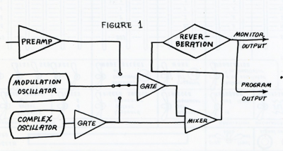

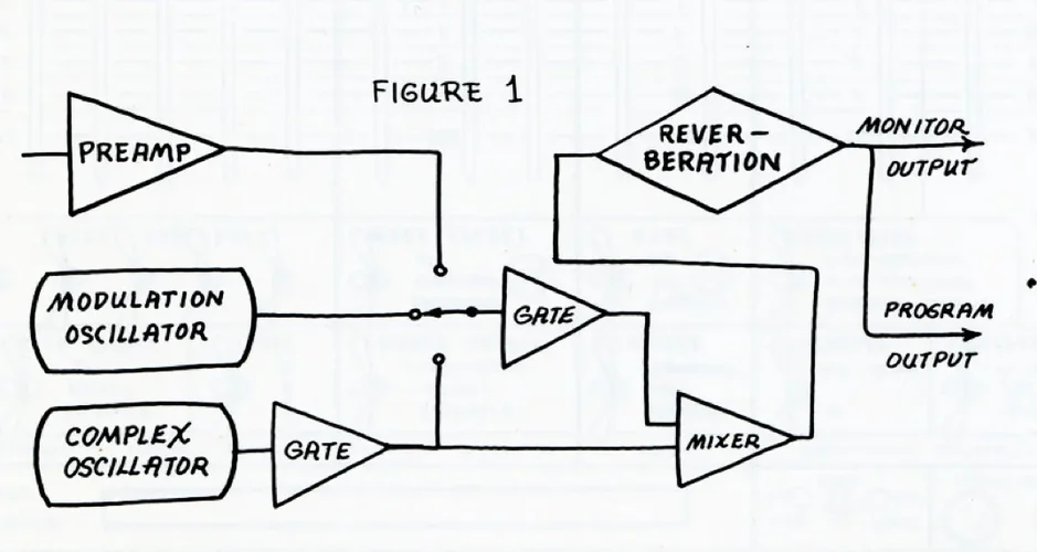

Mysterien löst man am besten auf: Die Bedienungsanleitung zum Easel steht seit rund zehn Jahren im Netz (u.a. hier http://www.synthfool.com/docs/Buchla/PaMtEO.pdf); die Arbeiten von Charles Cohen (u.a. hier. http://groundloup.wordpress.com/2013/01/30/a-portait-of-buchla-music-easel/) verschaffen zusammen mit den Videos anderer Herren einen recht guten Überblick über das klangliche Potential des Instruments.
Daran aber allzu große Erwartungen zu legen, ist angesichts des Audiosignalpfades eher fahrlässig und nachgerade eine Garantie für Enttäuschungen (siehe dazu die Abbildung des Audiosignalpfades in der von Allen Strange geschriebenen und daher wirklich ausgezeichnet verständlichen Anleitung):
Ich hab's an anderer Stelle geschrieben und wiederhole es hier gerne: Würde ich heute nochmal ein Modulsystem erwerben wollen, würde ich trotz meiner Vorlieben für Bananenstecker und Speicherbarkeit nicht mehr Buchla und Serge kaufen, sondern eher zu Eurorack aus den Händen von Make Noise, Intellijel, Harvestman und Cwejman greifen – trotz der in meinen Augen deutlich unattraktiveren Optik. Es gibt mittlerweile keinen Buchla- oder Serge-Klang, der sich nicht über entsprechende von Serge/Buchla geklonte oder inspirierte Eurorack-Module nachbauen liesse.

das ist für mich der springende Punkt. Und tatsächlich spielt das Optische auch mit, gewisse Module haben derart hässliche Frontplatten. Aber letztendlich spielt das keine Rolle, einzig die Klangmöglichkeiten sind entscheidend. Und der Preis natürlich. Gut aber zu wissen, dass Du Dich heute anders entscheiden würdest. Das hilft mir enorm bei meiner Entscheidung Buchla oder gemischter Salat.
Der Audiopfad des Easel war mir ungefähr bekannt, aber daraus kann ich mir nur grob etwas ableiten, da ein Buchla VCO nicht dasselbe ist wie ein gewöhnlicher VCO. Es bleibt ein Mysterium, solange ich nicht mehr Informationen bzw. Erfahrungen habe. Charles Cohen ist eine der wenigen Quellen, wo man eben doch ahnt, dass dieser Music Easel trotz weniger Komponenten recht komplexe Klänge erzeugen kann.

Wenn Du die Buchla-Oszillatoren immer noch für ein Mysterium halten solltest, lies Dir bitte die erwähnte Anleitung des Music Easel samt Abbildungen der Frontplatte durch. Dort wird in aller Ausführlichkeit erklärt, was man mit den Dingern anstellen kann. Um's kurz zu machen:
- Der Modulationsoszillator kann sowohl im Sub- wie auch im Audiobereich schwingen.
- Wie aus dem Schaltbild ersichtlich, kann der Modulationsoszillator auch als eigene Klangquelle dienen.
- Der Modulationsoszillator liefert die Schwingungsformen Dreieck, Sägezahn, Rechteck.
- Der Modulationsoszillator kann Frequenz oder Amplitude des "Complex Oscillators" modulieren.
- Beim "Complex Oscillator" kann man zwischen den Ausgangsignalen Spike, Rechteck und Dreieck wählen.
- Der "Complex Oscillator" hat einen Regler, mit dem man zwischen einer Sinusschwingung und der gwählten Schwingung überblenden kann.
Soviel zum Easel. Um den Rest des Mysteriums aufzulösen: Sowohl im größten Oszillator des "alten" 200-System (259) wie auch den beiden des "neuen" 200e-Systems (259e und 261) sind immer zwei Oszillatoren verbaut, genannt "Principal" und "Modulation".
- Diese beiden Oszillatoren sind entweder analog (259) oder digital (259e, 261e) aufgebaut.
- Der "Modulation"-Oszillator kann im Sub- und Audiobereich schwingen und über eigene Ausgänge auch als selbständige Klangquelle dienen.
- Der "Principal"-Oszillator verfügt über umfangreiche Waveshaper-Funktionen mit bis zu vier Parametern. Die Waveshaper sind entweder analog (261e und 259) oder digital (259e) aufgebaut.
- Der "Modulation"-Oszillator kann Frequenz, Amplitude und bestimmte Waveshaper-Parameter modulieren.
- Der "Modulation"-Oszillator kann zum Principal oder einem externen Signal (259) oder dem Note-On (259e, 261e) synchronisiert werden.
Diese Kombination aus zwei Oszillatoren, vorgegebenen und somit ohne Verkabelung schalt- und regelbaren Modulationswegen, VCAs und Waveshapern nennt Buchla seit dem 259 "Complex Waveform Generator" (auch 261e) oder im Falle des 259e mit – dessen bewußt betonten digitalen Artefakten – "Twisted Waveform Generator".

hm, also alles bekannte Elemente. Ja dann hat sich dieses Mysterium tatsächlich aufgelöst. Danke Dir.
Man lernt nicht so schnell beim Trockenschwimmen. So kommt es mir manchmal vor. Noch nie einen Buchla in natura gesehen, auch noch nie Hand an vergleichbare Euromodule gelegt ... aber ein paar Klangbeispiele im Ohr, die sehr beeindruckend sind. Das Handbuch, naja, ich gucke zwar häufig in ein Manual, aber hier machte das irgendwie keinen grossen Sinn. Lieber ab und zu im Netz stöbern über Erfahrungsberichte mit dem neuen Easel. Die eben noch rar sind. Und dann kommt der Cortini erneut mit einer wirklich nicht aufnehmenswerten Performance, da beginne sogar ich zu maulen.
