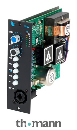

Was PreAmps betrifft - da bin ich gerade am schlaumachen, viele Leute haben das in Verwendung (auch im Synth-Bereich - dafür muss es doch einen Grund geben...)
API soll da wohl richtig gut gehen.
