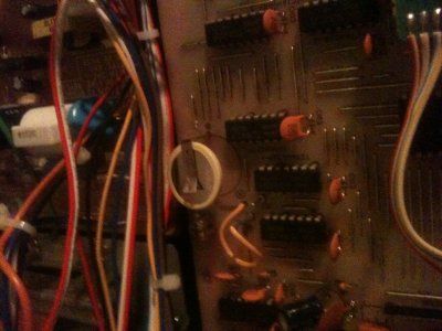

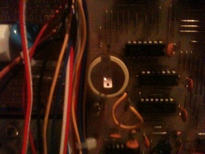

hi,
danke schonmal für die tipps.
hab jetzt mal den deckel abgemacht und die batterie gefunden ... diese ist geklemmt und zusätzlich verlötet? geklebt?? ... kann mir jmd anhand der fotos sagen was ich zu tun habe?? danke!
Gelötet. Die Platine rausnehmen, die alte Batterie rauslöten und entweder eine neue reinlöten oder besser: einen passenden Batteriehalter für eine handelsübliche CR 2032 einbauen. Dann kann man die Batterie in Zukunft einfach so wechseln. Eigentlich kein Problem. Das ausbauen der Platine ist da i.d.R. eigentlich das nervigste an der Sache.
Das ist genau so ein Typ mit angeschweisten Kontakt/Löt-Fahnen. Die musst Du komplett auslöten und dann einen Sockel einbauen. Dort dann einen neue CR2032 rein.
danke für die hilfe, hab jetzt die ghetto variante gewählt.
batterie abgeknipst, kabel an die knipsstellen gelötet und die batterie woanders im gehäuse platziert. geht auch.
