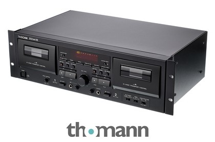

Ich bin echt am pberlegen mir wieder ein Tapedeck zuzulegen, jetzt wo Thoman auch Typ2 Cassetten listet.
Sehe das Tool hier direkt nach dem Mix und vor dem Mastering.
Welche Decks wären da empfehlenswert, auch der reparabilität wegen?
Gibt es da was Neuwertiges? Bei T gobts nen Tascam, taugt das was?

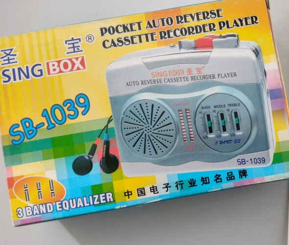

Das Gegenteil von Mondpreisen wäre dann sowas:
Den hab ich spontan für 3,- € mitgenommen.
nein, denn das Problem ist, dass es seit etwa 20 Jahren nur noch einen einzigen Hersteller von Laufwerken gibt. Der ist in Chinesien und die Quali ist nicht gut. Revival hin oder her, kein Hersteller baut mehr die Hardware selbst sondern kauft sie billig ein (OEM Preis um 5 USD). Das ist leider auch beim Tascam so, auch wenn die Marke an sich gut ist, die Bandsalatschüssel ist es nicht, hat ausserdem nicht mal Dolby B/C.
Früher™ wurde da noch feinmechanisch und elektronisch richtig geiles Zeug entwickelt, kostete auch dementsprechend. Ich habe damals für mein Teac vierstellig bezahlt.
An Deiner Stelle würde ich ein gut gewartetes Gebrauchtteil aus der qualitativ oberen Schicht kaufen EDIT welche auch Hardware selbst entwickelt hatten: Tascam/Teac, Nakamichi, Aiwa, Sony, Pioneer, Fostex.

Das Tascam taugt höchstens zum Abspielen.
Grob kann man sagen, dass die besten Decks von Mitte der 80er bis Anfang der 90er gebaut wurden,
Je neuer, desto mehr Einsparungen...
Für Dein Vorhaben benötigst du wenigstens ein Mittelklasse Deck mit 3 Tonköpfen (wegen gleichzeitig Aufnehmen und Abhören)
keine Spielerei wie Autoreverse oder Doppeltapedeck.
Bei Ebay gibt es Händler, die darauf spezialisiert sind, da hast du dann wenigstens ein wenig Sicherheit

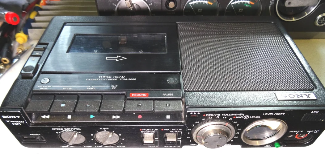

Sony TCM -5000, Mono 3 Kopf - da wird ein Bandecho draus ;)
M.i.a.u.: goorooj, dubsetter, robworld und 2 andere
  • #479
Spannend...wie baust Du den um?
Ist garnicht mal so viel : Speed Control auf die Aufnahme legen (geht sonst nur auf Play) Bbd (eingebaute Bbd Verzögerung ) zuschaltbar . Die beiden Signale , Dry / Fx ,müssen extern gemischt werden .
