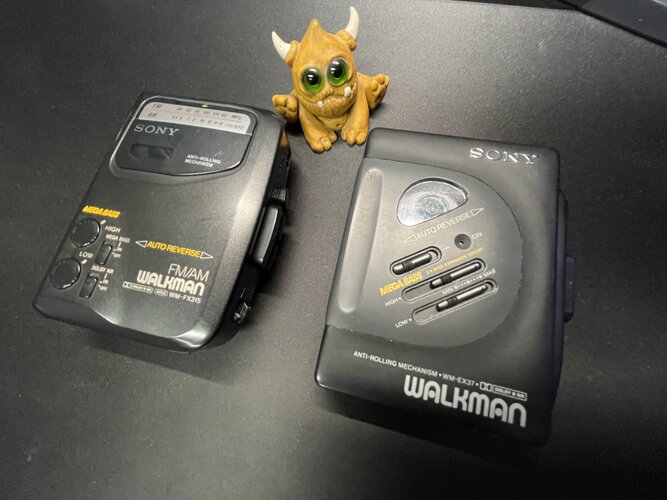

  • #405
Heute ergattert, Garagenflohmarkt, 10 Euro pro Gerät
- sehen noch richtig gut aus, real deutlich besser aus als auf dem Foto.
Ein Walkman mit Radio, der andere mit Klangregelung.
Beide haben ein Autoreverse Laufwerk und funktionieren einwandfrei.
Der Verkäufer sagt, dass er die zwei Geräte seit 1 Jahr immer wieder mit auf den Flohmarkt nimmt, aber die interessieren keinen mehr.
Die jungen Leute belächeln das nur, nehmen zum Musik hören die Handys und streamen.
Die älteren Leute haben das alle mal gehabt, aber da reicht die Nostalgie nicht mehr als Kaufanreiz.

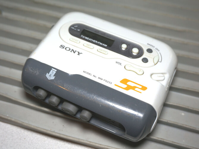

  • #412
übrigens:
Fall jemand jemanden kennt, der jemanden kennt:

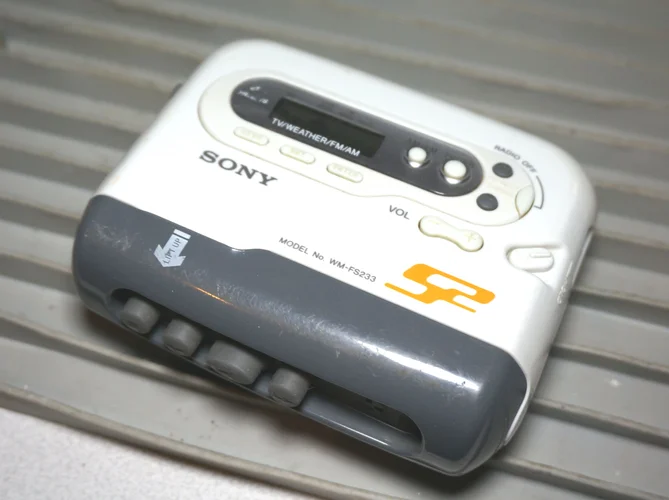

Ich suche so'ne alte Gurke, wie hier unten abgebildet - für wenig Geld ... vielleicht möchte jemand sowas entsorgen, dann nehme ich es gerne und bezahle auch die Versandkosten ;-)
M.i.a.u.: dubsetter

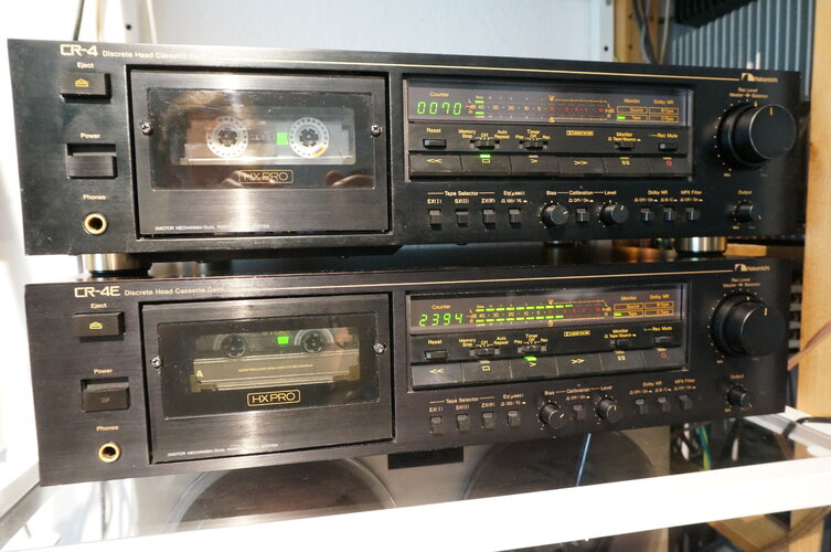

  • #415

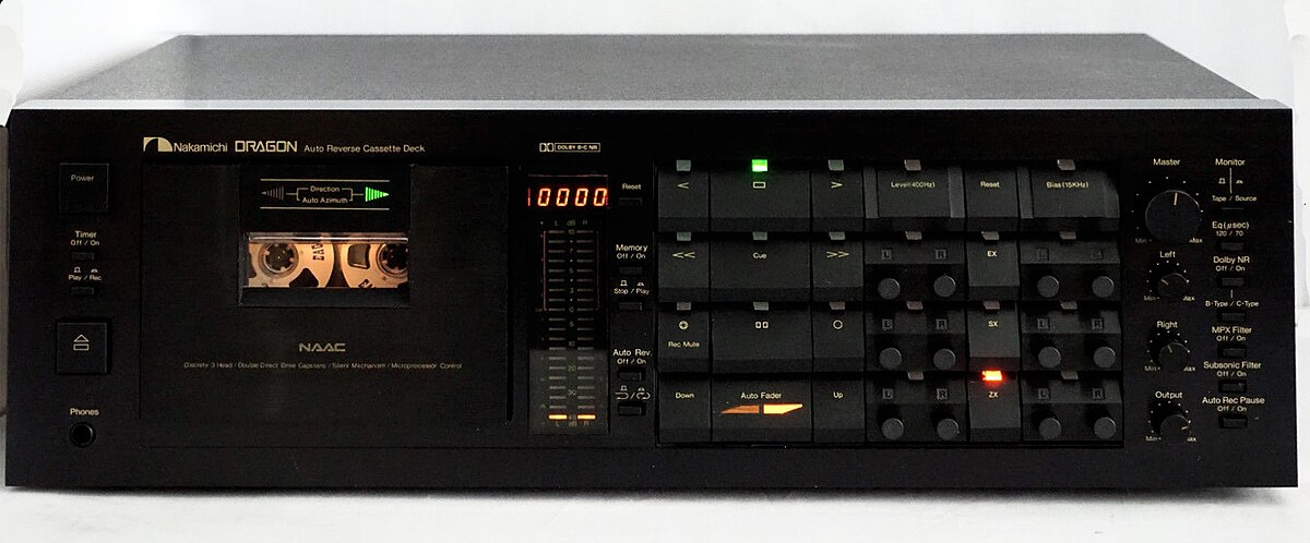

Warum 1 wenn auch 2 geht ? Die letzten und aktuellsten der "guten" von Nakamichi , äusserlich eher unscheinbar aber top innere Werte (mit Ant Mod) :
Verfügen die auch über motorgesteuerte Köpfe bez. der Azimuth-Anpassung?
Ich weiß nicht mehr, welche Nakamichi das konnten - denn üblicherweise musste man bei anderen Decks hierfür mit dem Schraubendreher ran.
Der Dragon kann das (deshalb NAAC zu lesen oben im Bild auf der Schublade). Damit kann man wahre Wunder vollbringen, was Klangqualität angeht - denn je nach dem, wo das Band aufgenommen wurde, ist die optimale Azimuth-Ausrichtung des Kopfes anders (ggf. gewesen) und erst durch die Anpassung und optimale Ausrichtung wird/wurde der Klang glasklar.
Ich hatte mal einen alten UHER, der meinem aktuellen Marantz Tape No.5010 sehr ähnlich war, bei dem ich den Schreib-/Lesekopf damals manuell im Azimuth ein-/verstellt hatte. Die Aufnahmen auf dem Teil klangen danach exzellent - aber auch nur dann, wenn sie auf dem selben Deck wiedergegeben wurden (gerade deshalb) - woanders eben nicht.
  • #416
Das konnten leider nur sehr wenige – bezogen auf die Wiedergabe:
Nakamichi CassetteDeck 1,
Nakamichi DR-1 und
Nakamichi CR-7E jeweils manuell einzustellender Azimut;
Nakamichi Dragon automatische Azimut-Einstellung mittels NAAC.
  • #417
Das Dragon mit den auto Kopf - Anpassungen war primär gedacht zum Abspiel verschiedener Prerecorded MC s , da brilliert das natürlich - aber das war eben - damals.
Heutzutage ist dieses hochkomplexe Teil super gehiped und bes wg Prestige sehr gefragt daher auch teuer . Die Anschaffung sollte wohlüberlegt sein : Ersatzteilbeschaffung ganz schwierig . WG der krassen Komplexittät sind Fehlerquellen eher üblich und teuer auszumerzen . Da muss dann der Fachmann ran .
Tatsächlich preferiere ich persönlich die Cr4 Serie , da viel easier zu bedienen , brauch den ganzen Auto tune kram wirklich nicht : mache das lieber manuell , warum ? Geht viel schneller , spiel kaum prerecorded mc s ab , wenn dann gerne über mein CD1 (Manuell direkte Azimuth control) . Durch die Manuelle Einstellmöglichkeit des CR4 geht auch die Justierung des Aufnahmekopfes! Die Elekronik und das Laufwerk sind viel aktueller (getrennte Stromkreise) und langzeitstabil (bis auf ein paar Kleinigkeiten , dead Spots in den Motoren aber gut reparabel ) Preis Leistung des Cr4 ist da massiv besser . Das sehr gute high end DD Sanyo Laufwerk wurde auch in anderen Decks verbaut daher gute Ersatzteillage. Das Cr4 ist auch aktueller wie das Cr5 und CR7 . CR7 ist wieder Auto adjust und da limitierter / keine korrektur des Azimuth auf dem record Head , was aber beim Cr4 geht . Cr5 ist keine Verbesserung und CR3 hat kein DD und auch keine Bias Kalibrierung. Eine echte Aufwertung wäre das Zx7/ZX9 aber die sind auch gleich wieder viel teurer , älteres Laufwerk , ältere Elektronik und würde auch diese dem Dragon allemal vorziehen .

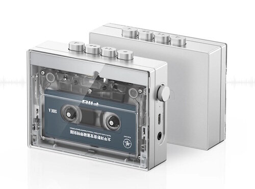

  • #420
Neuer Walkman/Player FiiO CP13
129 $
Classic sound, enhanced
For truly analog playback, the entirety of the CP13’s audio circuit uses analog devices – from the magnetic tape head all the way to the signal amplification. The result is a classic, unmistakably analog sound.
The CP13’s motor is powered by a high voltage 4.2V power supply, more than the 1.8V or 3V typically found in portable cassette players. This power supply works in tandem with a custom motor speed stabilization circuit, which increases the drag on the motor as necessary to ensure stable movement speeds – which mitigates unwanted pitch changes and also allows the CP13 to be able to handle more cassette tape types.
Unlike the single-ended signal acquisition typically found in current cassette players, the CP13 employs a differential circuit for balanced acquisition of signals from the custom head, ensuring more stable signal transmission, higher signal-to-noise ratio, and lower distortion.
Compact convenience
Though ultimately restricted by the size of the cassette player’s movement, FIIO engineers paid much attention to making the CP13 as compact as possible. Through the integration of manufacturing and structural design ingenuity, the CP13 ended up only being 31.8mm thick, making it thinner and more compact than most portable cassette players.
The CP13 is powered by a lithium battery, which can be charged through the USB Type-C port. The battery is lighter than original AA batteries in previous players and lasts for 13 hours per charge.
SPECIFICATION
  • Battery Capacity: 1800 mAh
  • Battery Life: 13 Hours
  • Op-Amp: JRC5532
  • Flywheel: Copper
  • Mechanical Core: Customised Mechanical Core
  • Head: Customised Balanced Amplification Magnetic Head
  • 3.5mm Power Output: 250mV
  • SNR: >55dB
  • Dimensions: 120mm x 88.3mm x 31.8mm
  • Weight: 310g
https://www.fiio.com/cp13
