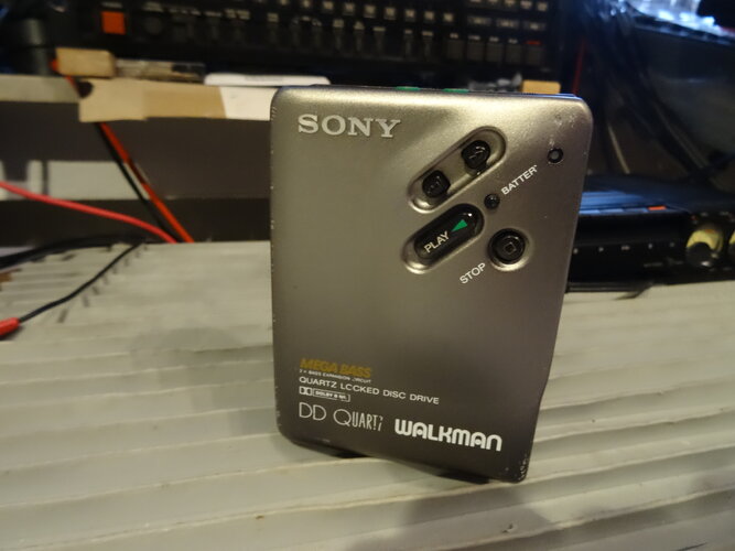

Ich habe den vor einiger Zeit zum Nulltarif abgestaubt, hat mich richtig glücklich gemacht. War aufwändig zu reinigen

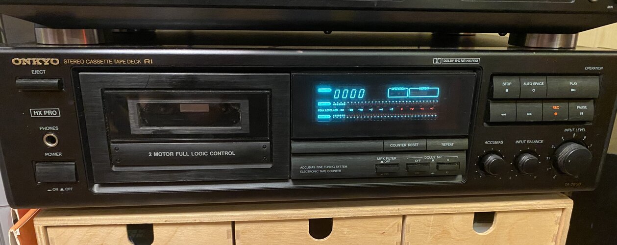

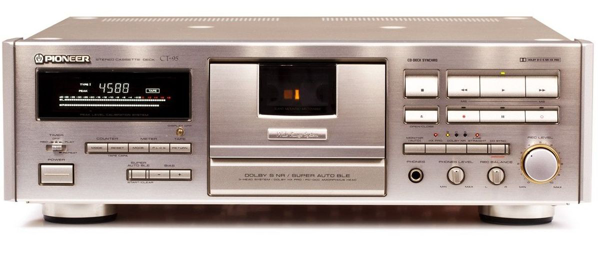

Habe mir nun zusätzlich zu dem Onkyo-Deck doch (erneut) ein Pioneer CT-S/S zugelegt (hatte zuvor ein CT-S740S gehabt, was ausgezeichnet lief (bis es nicht mehr lief). Vorteil ist, dass neben Dolby B/C/S (und HX-Pro) die Bandeinmessung noch genauer und umfangreicher erfolgt (Super-Auto-BLE-XD), was zufolge hat, dass selbst Bänder vom Type-I bis zu 20kHz (teils auch mehr) aufgenommen werden können. Beim Abspielen verfügen die (etwas teureren) Pioneer Decks (gerade die, die nach 1995 gebaut wurden, also CT-SxxxS) über die "FLEX" Funktion, welche in Echtzeit die Wiedergabe analysiert und die Höhen weiter anhebt (ohne, dass zu viel davon störend wahrgenommen wird, ähnlich einer Übertreibung mit einem zwischengeschalteten EQ).
Am liebsten wäre mir ein Pioneer CT-95 (in Champagner), doch sowas heute noch funktionsfähig zu bekommen, gleicht einem Wunder. In der Bucht bietet jemand den (im Grunde baugleichen) CT-S920S an, doch € 999,- sind mir dafür schlicht zu viel.
Vielleicht findet sich noch eine Gelegenheit den besagten CT-95 zum vernünftigen Preis zu ergattern. Das würde zu meinem Pioneer PD-S06 (ebenfalls in Champagner) wunderbar passen.

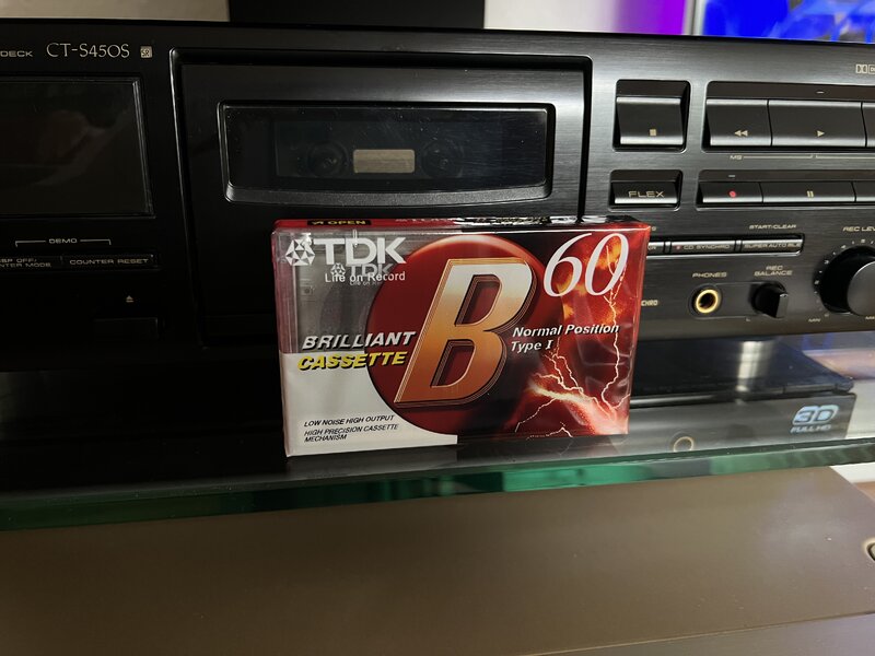

TDK B Brilliant Type-I sowie D 60, in der aktuellen, bzw. letzten Version (zumindest wird das vom Verkäufer so suggeriert).
Die Aufnahmen sind für Type-I im ges. Freq.Gang gut. Natürlich muss man obenrum um/über 18kHz Abstriche akzeptieren, jedoch bin ich guter Dinge, dass ich diese mit dem Pioneer CT-S920S / CT-95 bez. der BIAS/EQ-Einmessung (diese Player können Type-I bis 20kHz und teils drüber magnetisieren) werde kompensieren können. Mit dem Pioneer CT-S450S kann ich dies bereits sehr zufriedenstellend erreichen.
Anders, als die damalige Charge, welche bis 2000 produziert wurde, sind bei mir die Umlenkrollen rot bei den TDK.
Ich kaufe die TDK B60 im 10er-Pack. Der Preis geht angesichts des aktuellen MC-Booms.

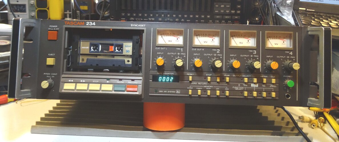

Macht wieder was es soll . Sehr schöner Sound , etwas besser wie das 238.

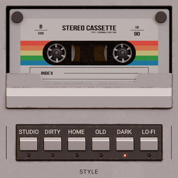

Wem die Hardware zu teuer / zu unzuverlässig / zu umständlich ist:

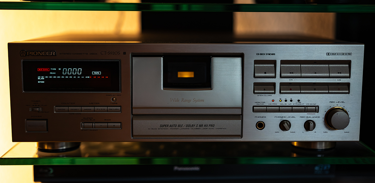

Ist doch der CT-S920S geworden = Im Grunde baugleich mit dem CT-95.
Steht nun doch bei mir und wird brav für aktuelle Recording eingesetzt. Selbst aus Type-I-Bändern ist hier erstaunliches (unter vorherigen Einmessung) rauszuholen.

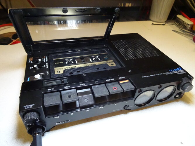

Dieser kleinen Recorder ist mir Anfang der Woche leicht kränkelnd (FF und Rew ging nicht ) zum sehr günstigen Kurs zugelaufen , klingt hervorragend . Hatte immer den Fokus auf den D6 , D3 und natürlich den ultimativen DC2, daher war der TC D5 nie wirklich auf dem Schirm . Klangtech toppt er aber die anderen aus der Wm DD Familie, sogar vor dem wm D6 ! Normalerweise hat diese M version einen sehr guten Sendust Kopf drinnen (derselbe wie im D6 der wiederum besser klingt wie der spätere D6C ) Hier hat jemand den Ferrit Kopf des Nachfolgemodell Pro2 nachgerüstet. Etwas weniger Pegel für die Aufnahme dafür langlebiger ;-) .

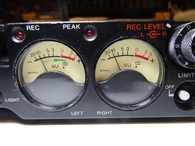

Für alle die einen Sony WM D6 /D6C haben : Es gibt einen neuen Mod von Sergiu (MagneticBlood) um den parasitären 1083khz Ton zu beseitigen, ca 95% effektiv!
Habs an meinen beiden D6 ausgeführt , genial einfacher Mod. Hatte meine D6 deswegen kaum benutzt, bis jetzt.

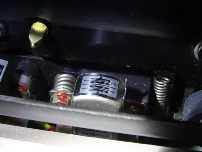

Flohmarkt 10 eu - kann man nicht meckern ;)
Neues Centerwheel und den Kopf eines d3.
