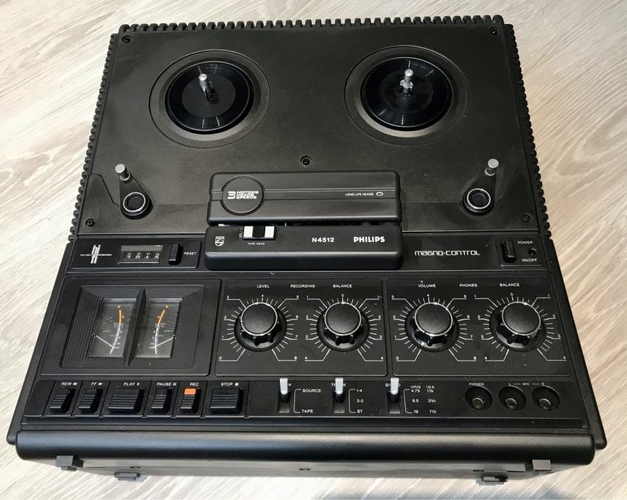

Dein 4512 war die kleine Version, hatte aber ein nahezu indentisches Laufwerk.
Das 4515 war eher die Schaltzentrale einer HIFI-Anlage.
Es konnten 4 Stereo Eingänge geschaltet werden.
Line, Tuner, Aux und Phono, alle Eingange im Pegel getrennt für links und rechts einstellbar.
Dazu noch Bass- und Trebleregler.
... also im Grunde genommen eine Bandmaschine mit Vorverstärker.

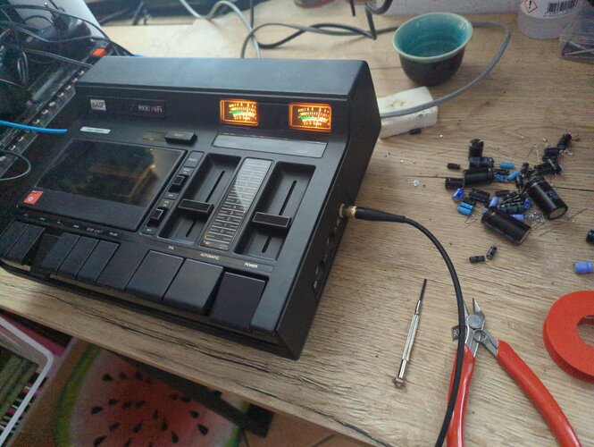

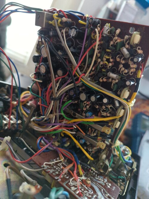

BASF 8100 Hifi, die Variante mit dem EQ Schalter dran... Ich habs grad auseinander und tausche die alten Elkos. Alter Falter, nie so viele Bauteile so dicht auf nem Board gesehen. Das ist quasi ein Wimmelbild.
  • #368
Haha… da muss man schon wollen .
Langfristig sind auch an der Mechanik Probleme nicht ganz unwahrscheinlich .
  • #369
Ja, das muss man wollen. Ich hab die Kiste aus ner Haushaltsauflösung, die war so dermaßen verstaubt und die Gummis waren flüssig. Der Typ hatte die ganz schön runter gerockt. Die Mechanik hab ich schon hinter mir, die ist aber eigentlich ziemlich robust. Neue Gummis, alles sauber machen, ölen usw. Zu dem Thema kann ich aber grundsätzlich einen Tip geben. Alles aus den 50-80ern was super robust gebaut ist, bisher kenn ich da uher, grundig und basf. Je weniger Plastik da drin verbaut ist um so besser. Grundig hat da auch Ausreißer. Nicht alles ist so gebaut.
90er und darüber hinaus hat bei vielen Geräten auf ne Form von Feinmechanik und Elektronik geswitcht die nicht so einfach mehr wartbar ist. Von dem Zeug lass ich die Finger. Das hatten mir so ähnlich auch die gesammelten restlich verbliebenen Hifi Reparatur Firmen hier in Kassel so gesagt. Alt, Stabil und Super Hifi. Dann macht's Spass.
P.S. Plastik Zahnräder sind kein Problem, die gibt's aus dem 3D Drucker.

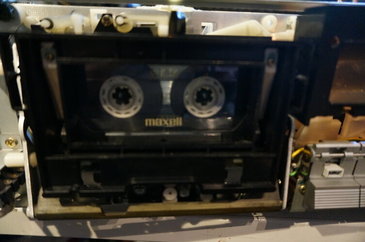

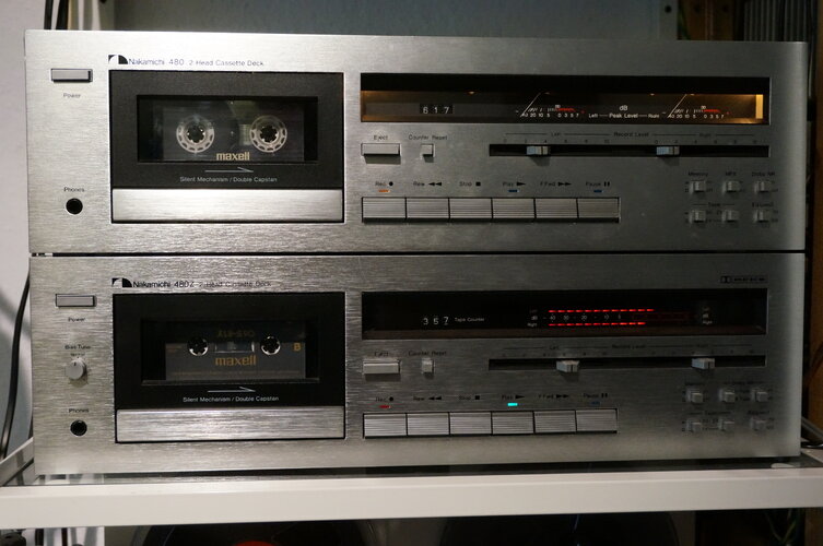

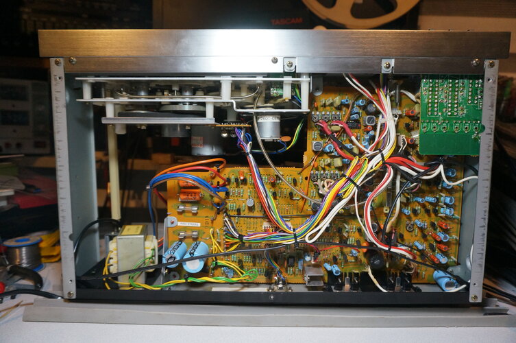

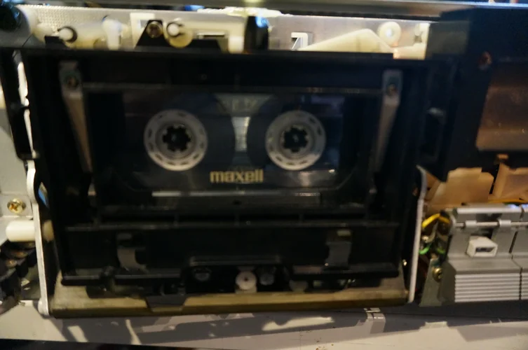

Konnte es für den Preis doch nicht stehen lassen , komplett verharzt , Kapstanmotor Regler hopps, da alles zerlegt wurde , mussten dann auch alle Bandlauf Justierungen neu gemacht werden . . dafür schön , weil in Silber . DSC02588.JPG
Kleine Impro 1 Led Schachtbeleuchtung - muss einfach sein !
Wieder voll in Schuss, das obere, unten das 480z mit Bias - Im Sound gibt s kaum Abstriche , müssen aber peinlich genau justiert sein sonst entfalten die nicht ihr Potential . Sind hier reine Abspielgeräte . Seitdem stehen das C1 , mit dem billigeren Sankyo Laufwerk, gx 75 , unbenutzt in der Ecke. Die Laufwerke der alten Reihe sind high level, stecken auch in 580 /680 ua . Tonkopf , kein Verschleiss, wie neu, scheint so gut wie nicht gelaufen zu sein . Halten bei diesen Modellen eh länger da Spezialanfertigung aus eigenem Hause und auch wg. dem Filzanheber .

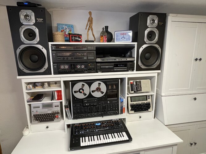

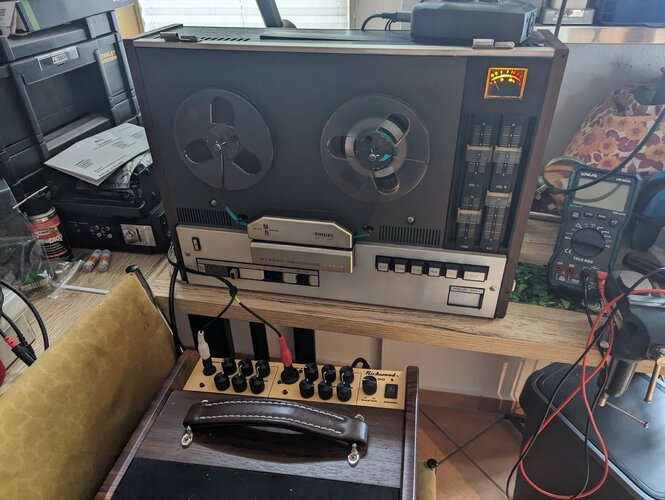

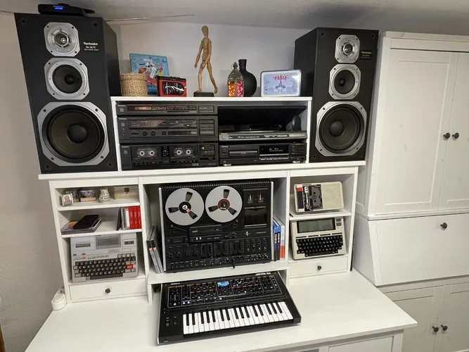

Habe eine kleine Ecke meiner Büro-/Bastel-/Musikbude umgebaut und jetzt endlich meine 1978-1986er Musikecke fertig.
Alles funktioniert noch einwandfrei.
..... fehlt nur noch eine Lavalampe oder Lichtorgel
Fühle mich wieder wie damals mit 15 Jahren.
Jetzt abends aus dem Radio die Charts auf Band aufnehmen und hoffen, dass keiner am Ende des Titels hineinquatscht. :)
Wobei die Philips Bandmaschine auch nach der Aufnahme das Reinquatschen nachträglich per Post Fading weich rauslöschen kann.
Die Playlisten für die Bänder werden natürlich zeitgemäß auf dem Epson HX-20 in ein Basic-Programm getippt und auf dem eingebauten Printer ausgedruckt.
Nur der Jupiter-XM passt vom Alter her nicht hinein, aber dessen Sound passt zu den 80ern.

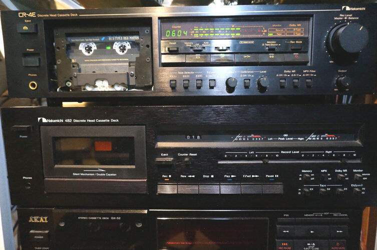

Hab jetzt doch mal in ein CR4 investiert, sehr gute alternative zum CR7 , selbe Basis wie die "grossen gehipten " nur ohne automatische Kalibrier - und Azimuth Einrichtung
. Hat hochwertigeres DD Drive und vor allem : Manual Test Tone Bias /Level control , essentiell für perfekte Aussteuerung (was zb. das CR5 und CR7 so nicht haben ) , modernere Elektronik, für qualitativ hochwertige Aufnahmen . Wohlgemerkt , im A/B Vergleich Play klingen die 480 /482 meines Erachtens analog angenehmer, auch wenn hier die Messwerte besser sind.
Die üblichen Schwachstellen des C4 sind die kleinen Reel und Cam Motoren die "dead Spots" entwickeln , sind aber "regenerierbar " und die gibt s noch gut zu besorgen .

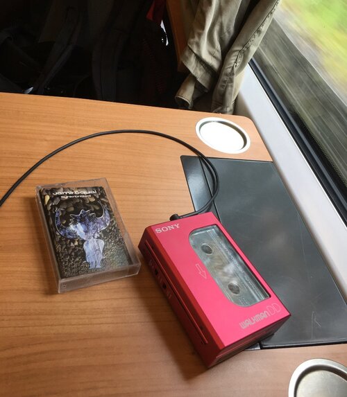

Gestern hab ich einen WM-DD10 restauriert - heute dann Testdrive in der Bahn :-)
M.i.a.u.: serge, morphhead, Psychotronic und 5 andere
  • #384
Was wurde an dem gemacht und wie ist der Sound ?
da war sehr viel dran :D Erstmal kleiner Batteriesaft-Schaden, dann waren die ganzen kleinen SMD-Elkos ausgelaufen und mussten getauscht werden, das Motor-Reibrad hatte einen Abdruck am Gummireif hinterlassen (auch wenn der Player nicht läuft, liegt es mit Federdruck auf - und über die Zeit hat das dann natürlich Konsequenzen) und natürlich Schmierung und Riemen.
Was mir gut gefallen hat an dem ist, dass die ganze Konstruktion bei dem nicht so aufwändig ist, also das Board ist sehr überschaubar und die Mechanik auch, kommt mir also alles sehr reparierbar vor.
Jetzt da das alles behoben ist, find ich den Sound aber richtig gut. Wow and Flutter hab ich noch nicht gemessen, das mache ich dann aber bald.
Sehr funky an dem ist übrigens die Geschwindigkeitsregulierung (die auch im D6C ist). Das Capstan-Schwungrad hat innen kleine Zähne, die zusammen mit einer Spule einen kleinen Dynamo bilden, der eine Frequenz im Bereich um ein paar kHz (!) erzeugt. Das ist der Ausgangspunkt der Geschwindigkeitsregelung, darauf lockt das. Das ist technisch natürlich ein sehr, sehr guter (und genauer, und auch irgendwie aufwändiger) Ansatz. Auch das das alles ein einziges Bauteil ist - also Capstan, Gewicht und "Tacho".

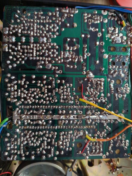

Da du ja Erfahrungen hast auf dem Gebiet, ich hab jetzt ein charakteristisches Nebengeräusch beim DD10 festgestellt, so ein relativ leises, tieffrequentes "wuppen"/pochen (im Audiopfad hörbar), vielleicht 8Hz schnell, dass je nach Lage des Walkmans teilweise unhörbar wird (aufrecht hingestellt tritt es nicht auf, auf eine der beiden großen flache Seiten hingelegt aber schon). Es macht allerdings nichts an der Tonhöhe, also es "fluttert" nicht. Es stört fast nicht weil es so leise ist, aber ganz "original" ist das ja nicht.
* Ohne Kassette hört man es nicht.
* Beim Spulen ist es ebenfalls hörbar, sowohl vorwärts als auch zurück (super schräg - denn dabei ist ja der Tonkopf nichtmals am Band), als auch in der kurzen Phase nach dem Bandende-Anschlag (!) bevor der Motor abschaltet. Also hat es wohl auch nicht mit der Endabschaltung zu tun.
Im Netz recherchiert habe ich schon, da ist dann hauptsächlich vom eingedellten Gummi-Reibring die Rede, nur ist der bei mir ja ganz neu und ohne Delle.
Hast Du eine Theorie?
Ca 8Hz klingt für mich erstmal nach dem Capstan/Schwungrad. Vielleicht setzt die Regelung 1x pro Umdrehung aus, und erzeugt "gasgebend" einen Strompeak auf den Rails, der ins Audio durchschlägt (find ich aber raus - das würde man ja auf dem Oszi sehen können).
  • #390
Kommando zurück - es ist das WLAN! :D :D :D
