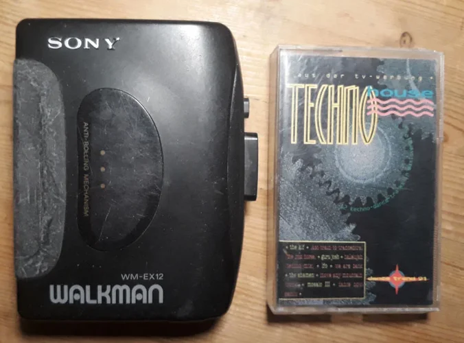

Nachdem hier so angeregt diskutiert wurde, hab ich auch mal in den Tiefen meines "Archivs" gesucht.
Gefunden habe ich einen Walkman, bei dem ich mich noch gut erinnern kann, dass der wohl von Anfang/Mitte der 90er stammen müsste und ich glaub 50 oder 60 Mark gekostet hat, was für mich damals echt viel Geld war. Leider geht der Motor nicht mehr, was echt schade ist. Mein Gedanke war so: Mist, das letzte Mal, es ist sicher noch gar nicht lang her, lass es vielleicht 10 oder 20 Jahre her sein, da ging er noch :)
Und das andere Fundstück, ist eine wunderbare Kassette mit dem verheißungsvollem Titel "Techno House" ...
Leider komme ich nun nicht mehr in den Genuß, da mal reinhören zu können :sad:

Der Motor geht bestimmt, da muss nur einen neuer Riemen rein (Bucht ) oder Kontakte oxydiert, dann läuft der wieder munter weiter .

Der Motor geht bestimmt, da muss nur einen neuer Riemen rein (Bucht ) oder Kontakte oxydiert, dann läuft der wieder munter weiter.
Vielleicht ist auch nur die (Motor)Lager durch die lange standzeit blockiert. Vielleicht mal manuell bewegen und ölen.

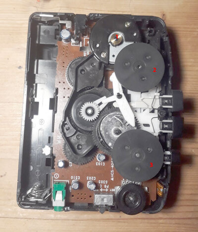

Hab den Walkman nun mal auseinandergebaut. Erst war ich stutzig, weil es keine Schrauben gab. War dann aber nur geklemmt und mit etwas hebeln gings dann doch. Wenn auch nicht ganz zerstörungsfrei ...
Warum sich der Motor nicht mehr drehte, war dann auch recht schnell klar. Der Riemen / Gummi hatte sich in seine Bestandteile aufgelöst und war nur noch eine klebrige Masse und hatte sich um das kleine metallische oberste Rädchen (1) gelegt. Als ich die Masse entfernt hatte, drehte er sich wieder.
Was mir nun nicht so richtig klar ist, wie die Kraftübertragung der 3 Rädchen, die für Riemen gedacht sind, funktioniert. Denn alle 3 Rädchen haben nur eine Rille für einen Riemen. Und nur das unterste (3) bewegt die restlichen Zahnräder. Das mittlere (2) aus Kunststoff bewegt gar keine Zahnräder. Also wie kommt die Kraft vom obersten Rädchen (1) zu dem untersten?
Was die Sache zusätzlich erschwert: Als Ersatz hätte ich hier nur so Haushaltsgummis und die sind viel zu lang. Und gekürzt mit einem Knoten wird das wohl nix.

  • #225
Anmerkung:
Ein Antriebsriemen (Peese) ist ein Präzisionsbauteil.
Google-Suche:
Riemen für Sony WM-EX 12
Zur Position des Riemens (Das Laufwerk ist auch beim WM-FX 12 identisch):

Okay, da hab ich das netz echt unterschätzt. Hätte nicht gedacht, dass es für so alte und „relativ“ günstige Hardware so ne Anleitung gibt. Mal schaun, vielleicht werd ich trotzdem mal nen Reparaturversuch mit nem Haushaltsgummi versuchen.

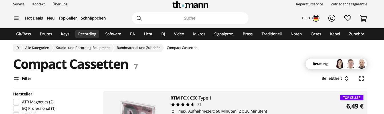

Thomann bietet sogar "Compact Cassetten" an,
sieht für mich optisch besser aus als Kompakt Kassetten ;-)
Laut Duden sind beide Schreibweisen korrekt.
Passt ja auch besser zur geläufigen intern. Abkürzung CC

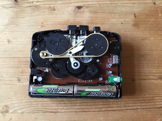

Hab es nun mal versucht und hab sogar eine passende Größe Haushaltsgummi gefunden.
Funktioniert super. Rutscht überhaupt nicht durch. Geschwindigkeit beim Abspielen passt. Und rutscht auch nicht runter.
Ich mag auch die MacGyver - mäßige Optik :)
Und dafür, mal die alten Kassetten durchzuhören, reicht es allemal.

Naja, meine Erfahrungen mit diesen Gummis ist eher schlecht. Sie werden recht schnell porös. Aber... meist hat man ja viele davon im Haushalt :lol: Viel Spaß beim Kassetten anhören.
Danke :)
Na ich glaub, meine Lösung wird jetzt keine Ewigkeiten halten, aber um mal wieder in die alten Kassetten reinzuhören, reicht es auf jeden Fall. Leiert auch nicht oder so. Passt einfach.
Ich hab den Walkman jetzt auch noch ein wenig weiter zerlegt und bin schon einigermaßen fasziniert, wie robust und durchdacht diese alte Technik ist. Also bis auf den Riemen, wo es bei den Materialeigenschaften vermutlich auch schwer ist, dass der ewig durchhält.
Aber der Rest funktioniert noch wie am ersten Tag.
