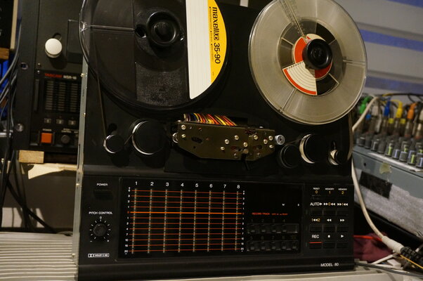

Fostex Model 80 (The Punk Machine) :
Hat genau dieselbe Spurbreite wie MC 4Spur , MC 8 (688 zb) Spur wiederum nur die Hälfte.
Der Sound ist weit besser wie gedacht . ( Die Msr 16 rauscht doch nicht mehr ... lag an dem Pult )
Wenn auch mit ca 12kg ist die hier echt mini, Spulenmotoren sehr klein und leicht am Limit beim Anfahren aber durchweg guter Gleichlauf, seriöser allgemeiner Aufbau , kein High End eher einfach und (innerlich) sehr robust. Glücklicherweise mit Led Meters fast ganz intakt , sind sonst meisst def.
Sound hat was spezielles, angenehmes. Leicht lofi , komprimiert aber knackig. da versteht man den Hipe der 388. Leider sind die Köpfe kaum zu bekommen , daher ist eine 2 te als Ersatzteilspender auf dem Weg.
Durch das Alter und die Abnutzung bedürfen diese Modelle doch allgemein intensiverer Zuwendung da recht komplexe Abstimmungen zur optimalen Soundaufzeichnung von Nöten sind. Eher etwas für erfahrene User. Dafür hat s dann 8 Spuren in gleicher bis etwas besserer Quali als das standard MC 4 Spurformat. Eine 238 ist auch bald hier , werde dann mal Vergleiche starten und Eindrücke posten.
M.i.a.u.: robworld und Horn

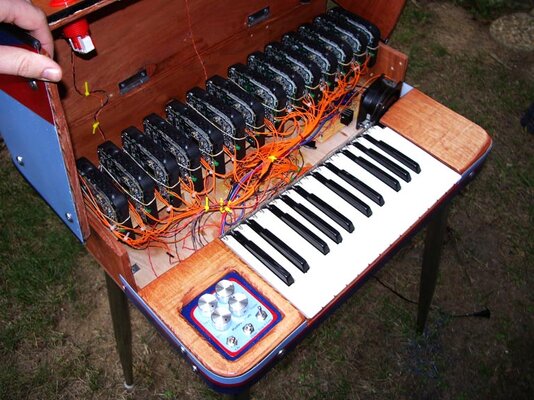

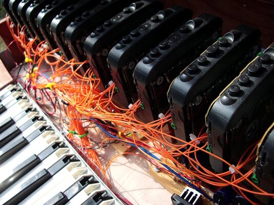

Netzfund diy Mellotron aus alten Walkmans, schon erstaunlich was da einige so anstellen, für jeden Soundwechsel 14 Cassetten einlegen : diy mellotron.jpg
M.i.a.u.: robworld, sospro, dubsetter und 4 andere
  • #268
Beim Original-Mellotron wird entgegen häufiger Fehlannahmen nicht geloopt, sondern zurückgespult. Könnte das hier nicht auch so sein?
  • #269
Eher hier nicht da diese Walkmans Mechanisches Laufwerk haben (Mechanisch Tastendruck) für soetwas bräuchte man elektronische Steuerung .
M.i.a.u.: Horn

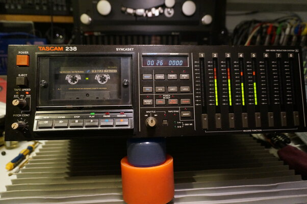

Tascam 238 , 8 Spuren auf MC ! Erstaunlich was mit diesem Format an Sound überhaupt geht . Ziemlich so die Grenzen des Machbaren . Wie schon gesagt die Yamaha Version davon Mt irgendwas war für meine Zwecke unbrauchbar . Tendenz hier leicht lofi aber durchweg gut, hat eigenen Charakter.
Aufbau Mechanik , vorbildlich (Neupreis 89: 4500 DM !) Das Teil strotz nur so von Wertigkeit . Null Riemen , besseres Cam drive wie spätere Modelle mit morschem Zahnrad. DD Drive der allerdings defekt war (Turbojetsyndrom, üblich) plus einiges an Standard Wartung , leider aus einer Nikotinhölle, dafür aber fast völlig ungebraucht , Tonkopf kein Verschleiss.
Wenn s 50 MC s gesehen hat ist das schon viel.
Das gute aus dieser Analogen Studio end Ära : Kurz vor der Digitalisierung angeschafft und dann schnell in der Abstellkammer wg Dat , Adat usw gewandert. Gut für uns ;-) . Echte Schätze die da teils zutage kommen , oft äusserlich etwas ramponiert aber innen wie neu. Time capsules.
Macht super Laune damit zu arbeiten , spult schön schnell, Autolocator excellent, kein Übersprechen, Kanal 1 u 8 top, harte qualitäts Tonköpfe.
Im direkten Vergleich mit gutem 4 Spur oder 8 Spur 1/4", MC Format, fällt der Klang /Sättigung schon um einiges ab. Die M80 Klingt da einfach viel klarer und vor allem satter .
Die Engländer sagen da "Cardboardsound" , Pappiger, trifft es ganz gut oder etwas "Lebloser " aber auch nicht wirklich schlecht, sondern eben nochmal eigen.
Die 238 hat ihre eigenen Fans, zurecht. 8 Spuren , quasi 4 Spur Stereo, ist nochmal echter Gewinn, nehme da aber lieber für Essais, spontantakes die M80 und für seriöse Aufnahmen Halbzoll.
Als nächstes Projekt ist die 134 und oder eine 234 anvisiert . Sind aber leider wg Hype nicht mehr so leicht zu bekommen . Vorteil : Hochwertiges 4 Spur kombiniert mit eigenem wertigem Pult.
688 und 238 sind dieselben Geräte mit Unterschied dass das 688 das Pult hat plus Midi Schnick Schnack und kein DD Drive sondern Riemen , Vorteil da der DD drive immer hops ist.
Übrigens ist das 688 nicht das Holy Grail von MC Mehrspur ;-) .
Es ist ausnahmslos das Audio Technica AT-RMX64 4-track ,
danach würde ich das Tascam 234 plazieren , ohne Eq, daher auch mit weniger Rauschen auch eines der besten 4 Spur , super intuitiv zu bedienen .
Kleiner Nachtrag: Erstaunlicherweise, mit ein paar Fx plus Pult Eq, klingt das 238, nach einigem rumprobieren, doch besser wie gedacht. Nicht wirklich Logisch aber es "macht " was mit dem Sound.
