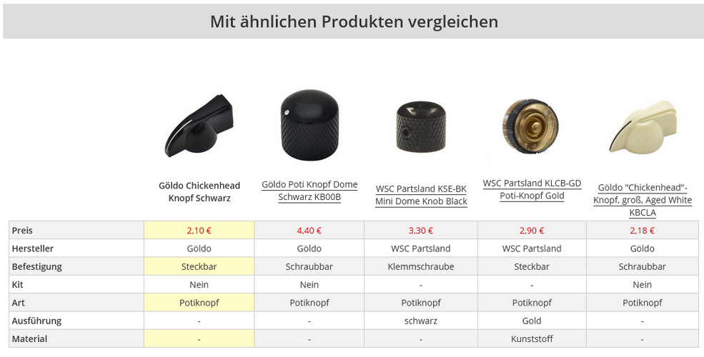

da der Schalter für 0-600 zu 0-1200 ms kaputt gegangen ist, muss ich für die Reparatur die Chickenhead Regler entfernen. Sie haben ein Loch für eine Arretierungsschraube, aber weder Schlitz- noch Kreuzschraubenzieher greifen. Auch Allen Keys (Sechstkantschlüssel) gehen nicht. Mit Lupe und Licht ist in der Öffnung nichts zu erkennen, was greifen würde, aber es ist metallisch nahe des Rotationszentrums. Keine Schraube, keine sechs Kanten. Dann sind die Chickenhead Regler vielleicht nur aufgesetzt? Aber warum haben sie dann diese Öffnung?
Ich komme da gerade nicht weiter. Hat da jemand eine Idee oder Erfahrung mit solchen Reglern?
das habe ich vorhin gemacht. Den Regler mit zwei Schraubenziehern herausgehievt. Dann kam allerdings der Stift des Potentiometers mit. Jedoch, Chickenhead mit Stift lässt sich wieder einsetzen (es hat eine flache Seite an der Spitze des Stiftes), und das Poti funktioniert nach wie vor. Seltsame Sache, ist mir noch nie untergekommen.
Aber auch im entfernten Zustand lässt sich am Chickenhead kein Zeichen von Schraubarretierung erkennen. Der Innenraum des Chickenheadloches ist rund, wenn auch metallisch. Ich nehme jetzt mal an, dass die Regler aufgesteckt sind, und einfach zu gut halten, um sich entfernen zu lassen. Das Pedal war jahrelang in einem offenen Musikraum und da sind wohl auch einige Leute mal draufgestanden.

Ich bin aber noch zuhause im Studio mit allem Werkzeug, und wie gesagt, ist diesen Chickenheads einfach nicht beizukommen. Der metallische Teil innerhalb der Öffnung hat keine Kanten oder Struktur, die auf irgendeine Werkzeugnorm hinweisen. Es scheint ziemlich klar, dass die Öffnung zwar da ist, aber die Regler aufgesetzt sind. Und nach vielen Jahren zu fest sitzen, um sie separat lösen zu können; der Stift des Potis kommt mit. Ein Heissluftfön zum Aufweichen und Ausdehnen des Plastiks der Chickenhead-Regler wäre noch eine Variante, doch ich habe keinen Heissluftfön zur Hand. Duroplaste können sich bei Hitze auch zusammenziehen, so wie Thermoplaste. Wenn alles, also der Regler aus Metall wäre, gäbe es da vielleicht eine Lösung mit Hitze oder nur Sonnenexposition.
