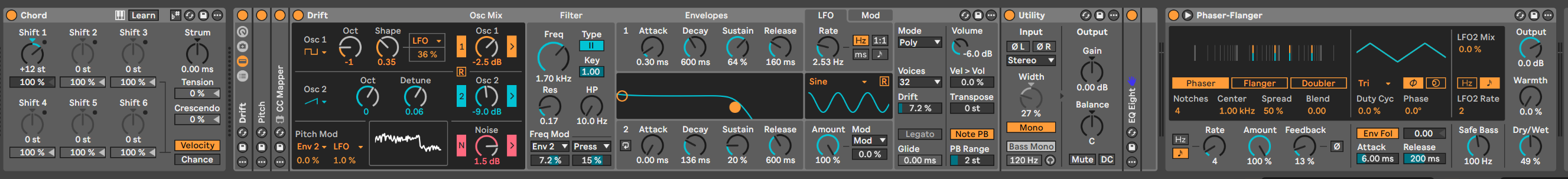

So, hab mal rein interessehalber in der Mittagspause Ableton* Live angeworfen und einen Schnellschuß aus der Hüfte gemacht. Ohne Anspruch auf Richtigkeit und alle Details.
Beim Sound selbst denke ich, daß er aus zwei Oszillatoren besteht, die oktaviert sind. Zusätzlich ist der gesamte Sound nochmal in der Oktave gedoppelt. In etwa so sieht das bei mir aus:
oben halt immer ein ostinates e
Genau das ist mir auch als erstes aufgefallen. Habe es mal auf die Schnelle so eingespielt. (MIDI-File ist im Anhang)
