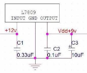

hey, oefter schon mal gelesen, dass der baby 10 lieber mit 9v laufen will. kannst du bestaetigen, dass 12v gut funktionieren? wuerde ansonsten mit auf die platine sowas unaufwendiges basteln:
muesste man mit jeweils 12v oder 9v irgendwas an funktionen (externe clock, ungenauigkeit, zu wenig output etc) einbuessen?
