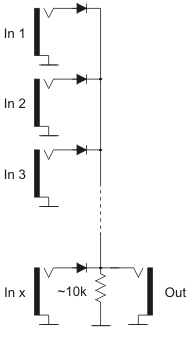

Wenn alles klappt dann bekomm ich heute meinen QCD. :) Wie sieht das aus, wie kann ich mehrere Clock Signale summieren und dann z.B. einer Hüllkurve zuführen? Soweit ich das verstanden habe sind Clock Signale digital, brauch ich also ein Logik Modul das eine Oder-Schaltung bietet? Sowas hier?
Da steht zwar dran das das dafür ist, möchte aber trotzdem sicher gehen das meine Überlegungen richtig sind. Denn meine Erfahrungen in dem Bereich sind bisher = null....
Danke!!
