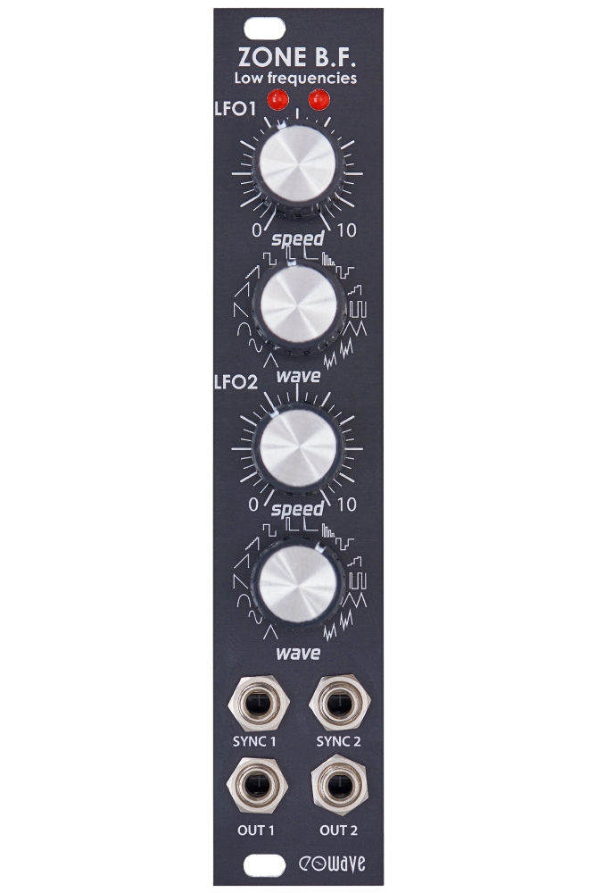

Danke für die Info, dann weiß ich schon mal, welches Modul als nächstes aus dem System wieder herausfliegt.
Wollte nämlich auch unbedingt einen syncbaren LFO haben, hatte ihn aber bisher noch nicht dafür eingesetzt, sonst wäre mir das auch schon aufgefallen.
Bin naiv davon ausgegangen, das man den Doepfer syncen kann, weil das ja eigentlich ein Standard sein sollte, aber so ist der LFO für mich nutzlos.
Hab ja noch einen Eowave, damit gehts aber der steckt im falschen Rack ....

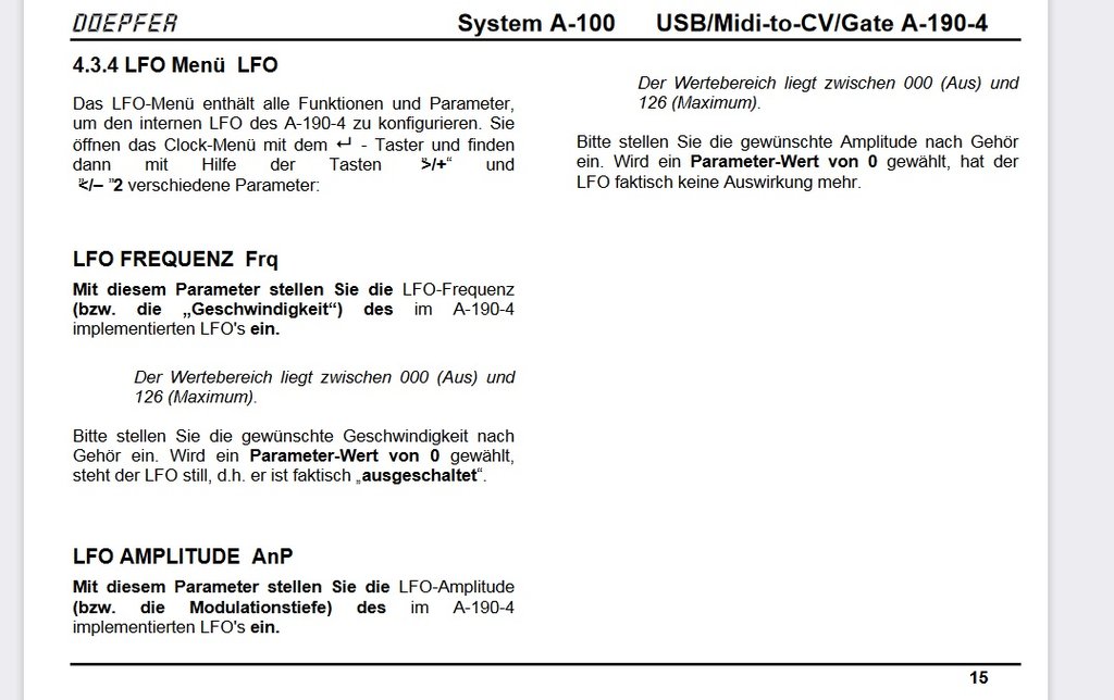

das koennen also wohl nur digitale lfo sein.
Da habe ich einen in meinem A-190-4 Midi to CV schon mit eingebaut.
Diesen Lfo habe ich noch nie benutzt. Aber für alles Fälle...über Midi in müssten da doch auch
die clock Daten vom Sequencer da reinzubekommen sein :dunno:
Och schade :sad: geht scheinbar nicht...Schade. Ich denke nämlich auch wenn Lfo dann unbedingt syncbar mit dem Tempo
im Sequencer. Ich ärgere mich daß ich damals beim kauf meiner beiden Lfo darauf nicht geachtet habe.
Was ich auch wichtig finde ist daß man die modulationstiefe einstellen kann. Darauf werde ich beim kauf eines "anständigen"
Lfo dann auch achten.
