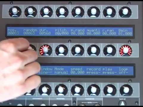

auch wenn OT: @stereoping hat ja eindrucksvoll gezeigt was so alles möglich ist.
Analog dem KIWI-Editor oder den hässlichen Philipp Rees C16 Boxen hätte ein Hi-End Controller mit diversen Edit Pages für unterschiedliche Synths schon Charme.
Das Problem von den Drehbänken, Regelwerken und BCRs etc. sind die fehlenden Individualbeschriftungen, Schablonen sind immer Bastelkompromisse.
Es gab ja mal ein Controller mit Displays über den Knöpfen, hatte aber afaik eine begrenzte Anzahl von Knöppen.
Sowas in durchdachtem Stereping Konzept -ähnlich der 19" Controller- mit Beschriftung per Display fände ich klasse. Darf dann auch was kosten.
In etwa wie Flugzeugcockpit, wie beim Arturia Origin oder auch im Kleinen beim Moog One? Schon der PPG Realizer hatte das vorweggenommen, wenn auch mit einem normalen Bildschirm.
Fänd ich eigentlich die beste Lösung.

Diese kleinen Displays sind ja inzwischen recht billig zu haben, trotzdem halt deutlich aufwendiger umzusetzen, denn die müssen ja auch angesteuert werden. Die Leitungen kann man multiplexen, oder man steuert sie seriell an, das ist nicht der Punkt. Der Aufwand liegt darin, daß jedes Display Speicherplatz braucht und individuell angesteuert werden muß.
Eine Lösung wie Beim Quantum, Origin oder Moog One, also Softbuttons/Regler um ein zentrales Display, oder so eine wie beim Solaris, also immer zwei Reihen Encoder um ein 2x40 Zeichen Display, ist deutlich einfacher, und letztere Lösung sogar billiger, alleine schon wegen der Diaplays.

Genau sowas wie Du beschrieben hast schwebt mir auch schon länger im Kopf rum. 3HE, 2x40 Zeichen, jeweils 8 Encoder drüber und drunter. Bidirektionales Midi um das Patch vor dem Edit abzuholen und auf dem Display gleich den Wert zu sehen für sprunglose Edits. Und natürlich am Gerät umschaltbar für die 25 wichtigsten Synthies.
Warum ich das noch nicht gemacht habe? Zeit, Zeit, Zeit und Prioritätensetzung. In youtube videos sieht das immer so einfach aus ... Arduino, ein paar Strippen und schwupps ist das Maker-Projekt fertig. Ist schon komisch aber bei mir dauert das alles immer viel länger.
