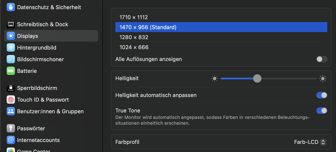

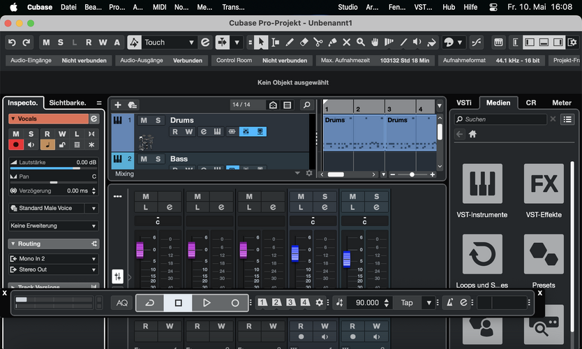

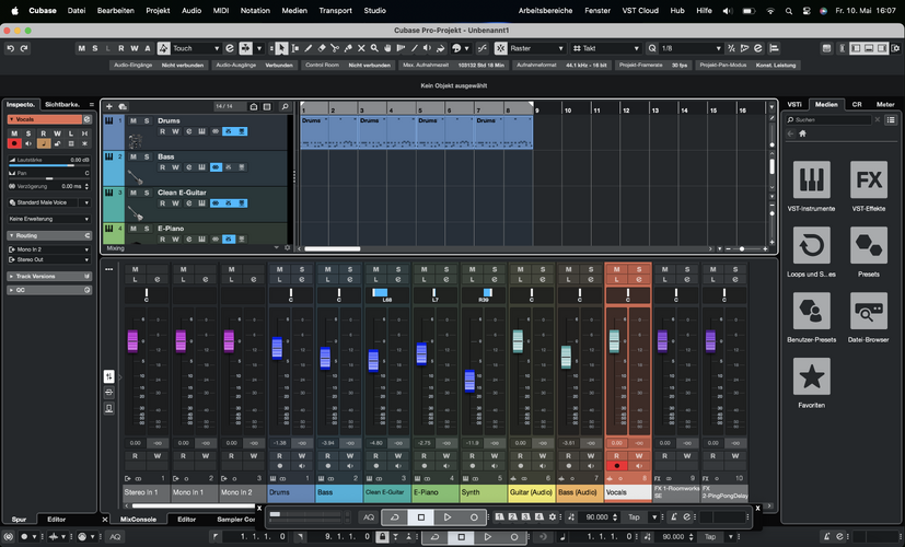

Echt jetzt? Ist die Schrift in Cubase überall größer geworden? Menüleiste? Auch im Inspektor?
Cool, danke für die Screenshots! Wie ist die Textgröße jeweils in den beiden Beispielen? Ich frage nur, damit man eine Größe wählt, ohne das die Texte in der Menüleiste abgeschnitten werden.
Ich habe die zwei Extrem-Positionen verwendet, damit die Unterschiede bei den Textgrößen gut sichtbar sind. Abgeschnitten wird nur bei der linken Auswahl "Größerer Text" im Optionen-Dialog, da zeigt MacOS auch einen entsprechenden Warnhinweis an. Die drei übrigen Auswahlmöglichkeiten sind ok, da wird bei mir mit dem kleinen 13,6"-Bildschirm nichts abgeschnitten. Ich kann jedoch nicht sagen, wie es bei einem 5K-Bildschirm ist, evtl. kann ich es heute Abend mal mit einem 4K-Bildschirm testen.

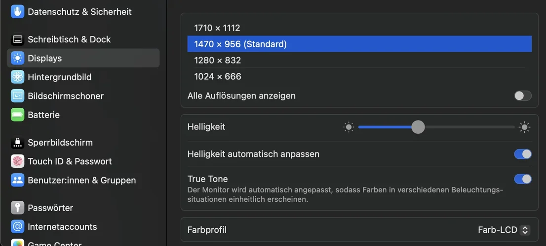

Auch mit einem externen 4K-Bildschirm kann ich verschiedene Auflösungen auswählen.
Cubase reagiert bei mir sofort mit veränderten Schriftgrößen.

Das was ihr verstellt ist doch die Aulösung des Bildschirm aber keine Textskalierung das ist doch keine neue Funktion in MacOS
