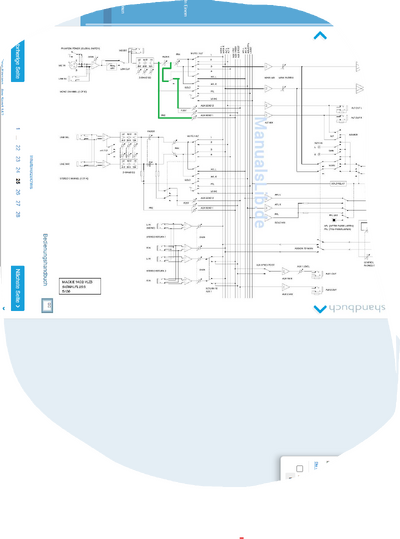

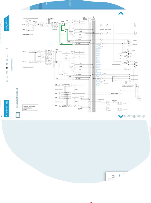

Habe mal geschaut wie es bei den klasichen Pulten so ist...Sends liegen wahrscheinlicher immer nur pre oder post Fader..ich habs mal Grün markiert.
Dann muss gestern bei mir was schiefgelaufen sein ,das ich da was anderes wahrgenommen hatte....Hätte mich auch zutiefst iritiert wenn es nicht so währe..
Danke
