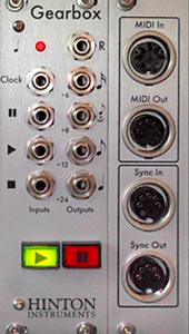

http://hinton-instruments.co.uk/paprod/ ... /index.htm
empfehlenswert. Auch die technische Ausführung. Funktioniert einfach. Alles ist Masterclock, ob LFO, DIN Sync, oder MIDI. Deine Wahl. Man muss sich nur entscheiden für eine einzelnen Masterclock, sonst gibt es logischerweise Interferenzen. Was womöglich auch als bewusster Unsicherheitsfaktor benutzt werden könnte, da habe ich allerdings noch zuwenig Erfahrung mit dem Modul. Ist noch brandneu in meinem Rack.
Das Modul ist enorm brauchbar. Ein Beispiel: eine variable analoge Clock, wie z.B. von MakeNoise Wogglebug, die MIDI Clock und (mit entsprechender iPad App) Ableton Link synchronisiert. Das sind ziemlich neue Dimensionen.
Gibt aber noch andere Lösungen, wobei ich mit dem Plural vielleicht schon zu hoch greife. Gibt nicht sehr viele.
Interessant, dass dieser Ruf nach Analog Clock -> MIDI Clock häufiger zu hören ist in den letzten Wochen. Genau in der Zeitspanne wo ich die Gearbox bestellt hatte. Für mich war das schon ein alter Traum, den ich mir bisher nicht leisten konnte, bzw. mich nicht genug damit beschäftigt hatte.
Finde das begrüssenswert, dass viele andere Leute zur selben Schlussfolgerung gekommen sind, also die Vorteile der analogen Clock als Masterclock zu verwenden.
