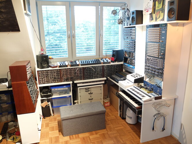

Die Minibay nähme mir in meiner Ecke zu viel Platz weg - ich bleibe dann mal bei meinen Behringer-Patchbays (davon hab ich insgesamt 7 Stück im Studio verteilt, und die tun ihren Dienst seit Jahren ohne Ausfälle).
Und weil ich mich gerade so über den (noch unfertigen) Aufbau freue, hier mal ein Foto:
