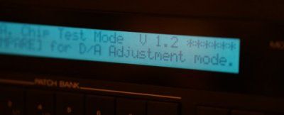

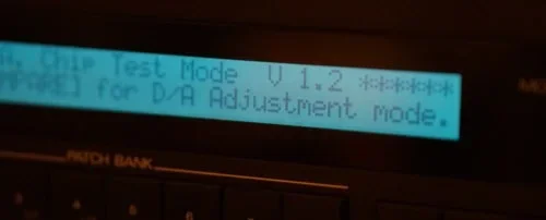

Ob das der richtige Screen zum auslesen der vers. Nr. ist?
Nein, das ist der Chip Test Mode und dessen Versionsnummer.
Patch Bank 6, Patch 6 und Exit gedrückt halten, dann einschalten, das zeigt die ROM Version in der obersten Zeile kurz an und geht danach in den normalen Betriebszustand.

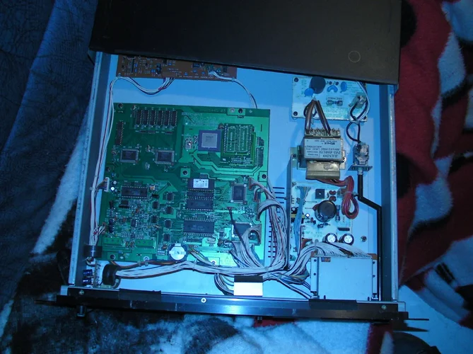

Das mit den Tasten funktioniert nicht (Finger, alte Taster, was weiß ich ;)), hab' aber ein altes Bild gefunden, das ich 2008 beim Wechsel der Batterie gemacht hab', waren damals leider nur 4Mpixel, aber mit etwas Hilfe aus dem Netz kann ich Anhand der rote gekennzeichneten Nummern die Version rauslesen, dürfte 'ne 1.01 sein, genau wie auf einem der beiden auf polynominal gezeigten D550 Boards, sieht auch wie das neuere der beiden Boards aus.

Das mit den Tasten funktioniert nicht (Finger, alte Taster, was weiß ich ;-)), hab' aber ein altes Bild gefunden, das ich 2008 beim Wechsel der Batterie gemacht hab', waren damals leider nur 4Mpixel, aber mit etwas Hilfe aus dem Netz kann ich Anhand der rote gekennzeichneten Nummern die Version rauslesen, dürfte 'ne 1.01 sein, genau wie auf einem der beiden auf polynominal gezeigten D550 Boards, sieht auch wie das neuere der beiden Boards aus.

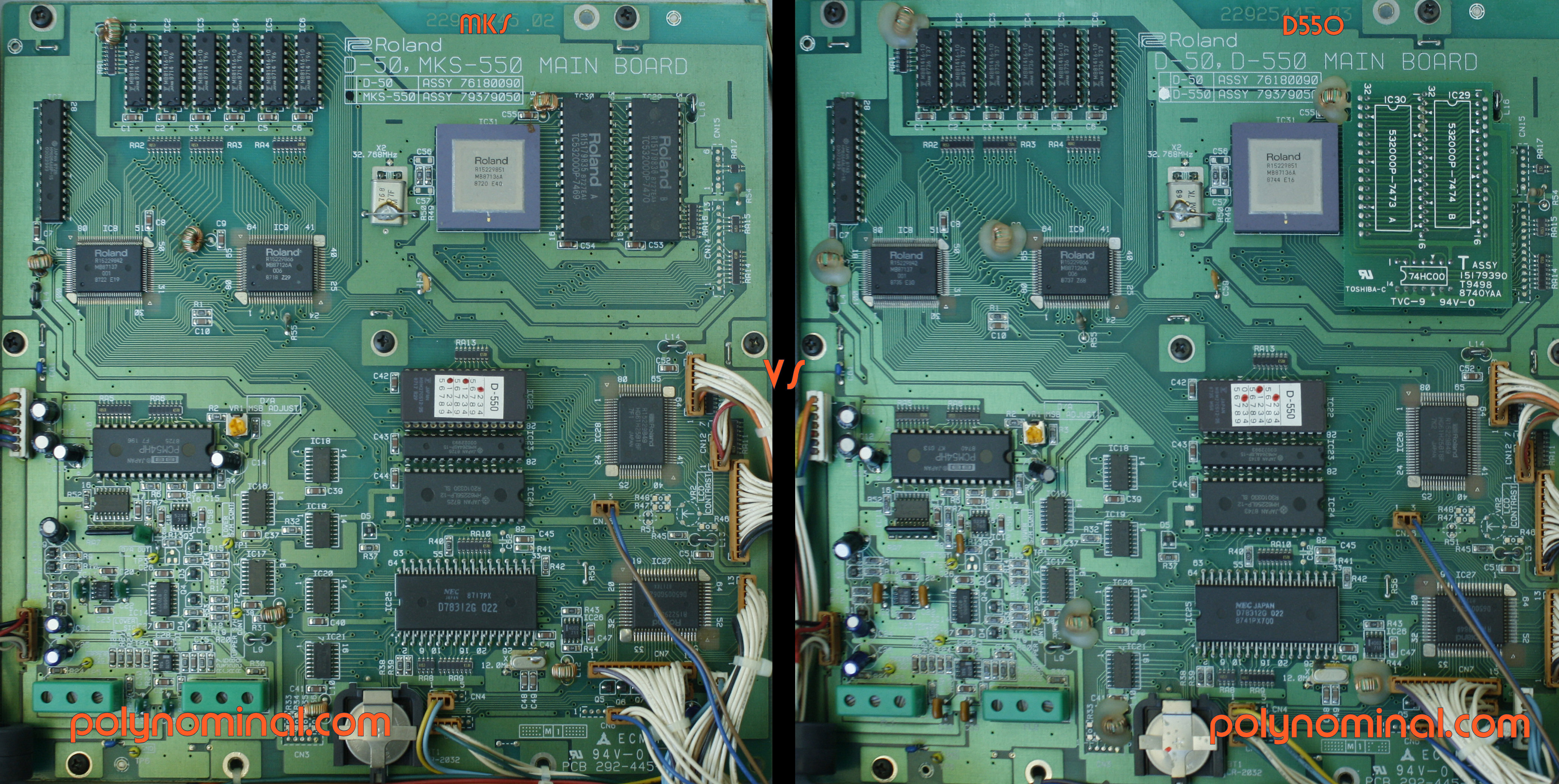

Sind alles alte Boards mit dem alten LA-Chip, sieht man an der Revisionsnummer. Deins ist ein REV3 mit dieser Huckepacklösung bei den PCM-ROMs, die haben nicht nur andere Maskennummern als die normal auf der Hauptplatine Verbauten, sondern sind auch so inkompatibel mit den regulären Chips, daß sie nicht im Mainboard selbst laufen. Muß was mit dem Select-Timing zu tun haben, was wohl das zusätzliche TTL-Gatter auf der Platine erklärt und diese Lösung nötig machte. Da es ansonsten die gleichen ROM-Grundbausteine sind, dürfte es wohl ein Maskenfehler gewesen sein, der erst in der Produktion bemerkt wurde. Gab es interessanterweise auch nur beim D-550, diese Platine.
Beim REV2 steht noch MKS-550 drauf, beim REV3 schon D-550. Das REV4 Board sieht deutlich anders aus, mit dem LA32-Chip und dem nur noch einen PCM ROM.
Wenn Dein EPROM wirklich noch 1.01 sein sollte, würde das auch die nicht funktionierende Tastenkombi erklären, wobei ich inzwischen glaube, daß die im Prozessor eine Art BIOS drin haben, das Testprogramm wäre Unsinn, da das für beide Varianten ja wegen unterschiedlicher Bedienelemente auch unterschiedlich sein müßte.
