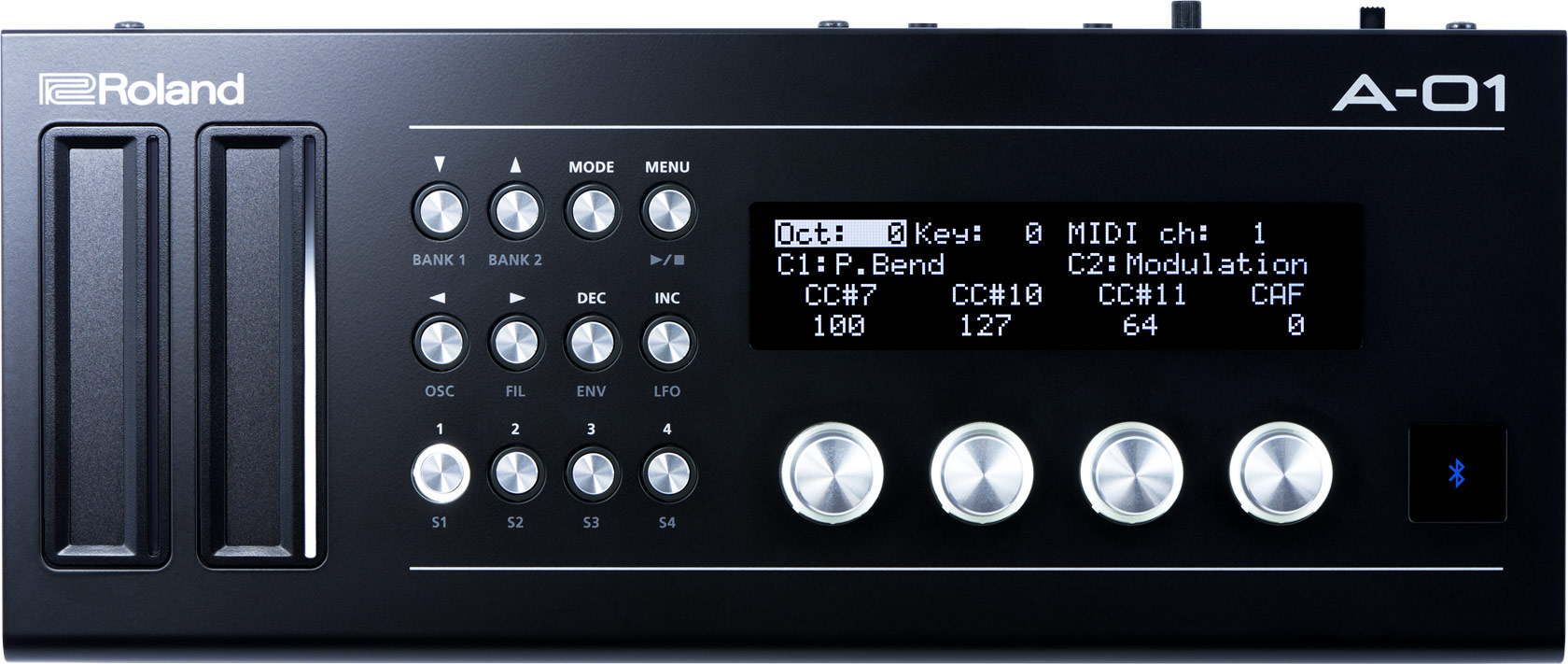

Eben... wenn der PG-1000 unterstützt wird, werden auch die ganzen Editoren, die sich daran orientieren, automatisch mit-unterstützt. (:
Boutique A-01 ist dein Programmer für den D-05! :mrgreen:
Auf jeden Fall, denn der PG1000 nutzt ja Sysex Parameter Changes, die auch die Editoren nutzen, außer sie senden dämlicherweise das komplette Patch, was aber keiner macht, wenn es Parameter Changes gibt.

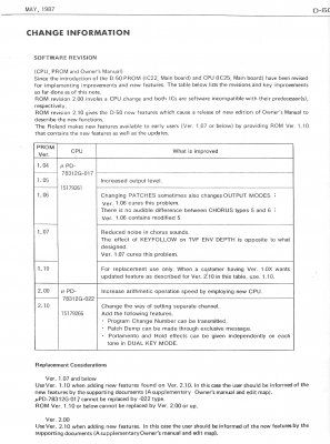

Aber es gibt zwei Versionen mit unterschiedlichen Prozessoren und Firmware Versionen.
Da ist nicht der Prozessor unterschiedlich, sondern der LA-Chip wurde gewechselt (100 statt 88 Pins, heißt zusätzlich LA32, aber immer noch MB87136, hergestellt von Fujitsu), was ein anderes Mainboard bedeutete, aber immer noch das Gleiche für Beide, nur daß auf dem neuen Mainboard D50 D550 draufsteht. Außerdem wurden die bisher 2 ROMs mit den PCMs zu einem Einzigem zusammengelegt, bei gleichem Inhalt.
Beim D-50 ist zudem durch die geänderte Key-Transpose-Funktion die Version 2.20 drin.
Beim D50 ab der Seriennummer 868200 und beim D-550 ab der Seriennummer 869950 ist das neue Mainboard mit der Nummer 22925445 04 verbaut, wurde übrigens, wie öfter bei Roland Japan von Matsushita gefertigt, erkennbar deren altem Symbol auf dem Board.

Ich denke dass sich nur die Geräte mit 2.0er Betriebssystem und der dazugehörigen schnelleren HW unterscheiden, unabhängig davon ob der Synth ein Keyboard hat oder nicht.
Bißchen schnellerer Prozessor machts nun wirklich nicht viel aus, der ist trotzdem zu schwach für die Kiste.
Um das wirklich genauer zu eruieren, müßte man die Modelle mit verschiedenen Mainboard-Revisionen nebeneinander testen. Demnach sollte ja die mit der etwas schnelleren MCU weniger rauschen
