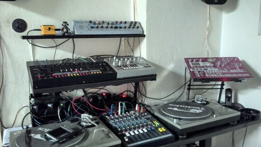

Hi,
danke für eure Antworten, obwohl ich nicht mal die hälfte verstehen :D bin nicht so der Crack was die ganzen Synthesizer angeht :oops:
ich habe ja bestimmt schon das halbe Internet auf den Kopf gestellt nach Infos zu dieser Bassline, und habe ein paar Videos gefunden wo die Bassline auf nem 303 Emulator gebastelt wurden, deshalb dachte ich das die Basslinie mit ner 303 gemacht wurde, laut einem alten Interview hat Daft Punk wohl auch zu dieser Zeit mit einer 303 gearbeitet, aber wie ja jeder weiss steht viel im Internet ;)
würde mich freuen wenn Jemand der die genannten Geräte besitzt das mal ausprobieren könnte, ich glaub nicht das ich mir diese ganzen Geräte kaufen kann um sie alle durch zu testen, habe glaub ich auch garnicht genug Platz dafür :cry:
meine kleine Musikecke sieht im Moment so aus
xox _ saw + filter ganz auf -> sherman - full EFF_ nur leicht anzerren _ 1.filter HP 2.filter LP - seriell _ beide etwas reso _ env. der sherman mit dem xoxstep-triggern (gateOUTxox->triggerIN.SH2) (oder über midi ging das glaube ich auch) distortion leicht dahinter ... dann ging das mit der sherman noch mit filterFM bzw kannst du versuchen mit dem lfo im audiobereich (wenn der soweit hoch kommt) noch leicht filterFM zu machen oder eben mit dem sägezahnsignal.

Die Anleitung find ich gut. Der wirkliche Trick ist der Bandpass mit Envelope-Sweep und den machst Du korrekt mit der Sherman nach. Der Originalsound hat allerdings nur eine Resonanz, daher auch an der Sherman nur einen der beiden Filter resonieren lassen.
ok werde das mal testen und dann mal sehen wie weit ich mit meinem Verständnis komme :D
danke euch erstmal
hier mal das was ich bis jetzt so aus den Kisten rausbekommen habe, hört sich eig. schon gut an aber das fehlt noch das gewisse etwas ;)
könnte vt. wirklich am zweiten vco liegen _ bzw kann das gewisse etwas ein kleiner dichter raum sein .... :dunno:
mal rumtesten - bist ja schon nah dran - der rest ist dan eigener style ;)
