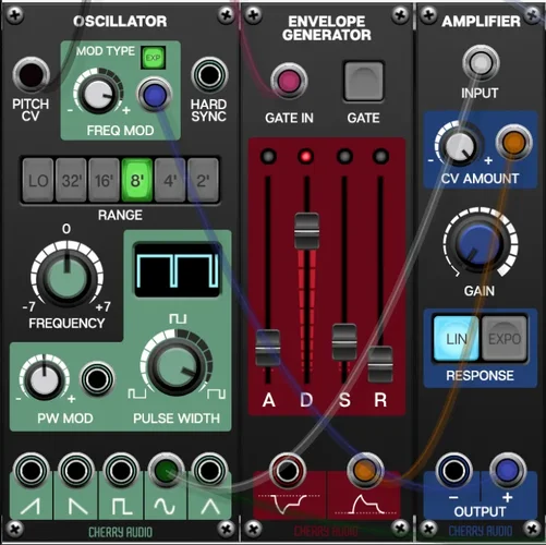

ich habe das mit Opsix verworfen und bin direkt in Voltage Modular. Das ist weitaus übersichtlicher, als in Tabs herumzuwühlen. Ferner vermeide ich die Anwendung von softwarespezifischen Dingen, die es wohlmöglich so in der modularen Welt nicht gibt. Ich mache aber keinen Hehl daraus, dass dieses Rumgestecke mit virtuellen Kabeln und Mouse nicht sonderlich Spaß macht. Mir fehlt es einfach, dass ich z.B. mit beiden Händen Regler etc. simultan bedienen kann (es komme mir jetzt bitte keiner mit MIDI-Mapping, faderfox und Co. :-)). Aber besser als gar nichts. Ich bin am Überlegen, ob ich mir demnächst eines der Doepfer-Module bei meinen Eltern hole. Es sind insgesamt 5 breite Koffer (die ganz breiten, ich schätze 90-100cm,) mit je 9HE (vollbestückt) und zwei schmälere Koffer mit 6 HE (nur teilweise bestückt): Ich weiß nicht, was ich genau benötige (nicht alle Module sind von Doepfer). Aber ich denke, dass man mir hier sicherlich weiterhelfen kann, wenn es so weit ist.
Drei Fragen, die ich mir nicht beantworten konnte:
1.) Wie bekomme ich das mit dem Feedback eines OSC hin? Er muss sich ja selbst "füttern". Das Ausgangssignal müsste also gesplittet werden, richtig (für sich selbst als Modulationsquelle und auch für den Amp)?
2.) Wie realisiere ich das mit der Hüllkurve für den Modulator? Modulator-OSC -> Amp mit ADSR -> Ampausgang in Modulationsquelle des Träger -OSC?)?
3.) Und ich suche eine Möglichkeit, wie in einem solchen modularen Aufbau stufenlos die Phase eines OSC einstellen kann?

  • #65
Das geht nicht mit jedem Oszillator, im Idealfall ist es ein spezieller FM Operator mit Feedback Option.
Du könntest aber alternativ einen Wavetable Oszillator nehmen und zwischen Sinus + (verschiedene) obertonreiche Wellenformen morphen.
Modulator -> VCA -> Carrier
Der VCA wird dann von der Hüllkurve moduliert.

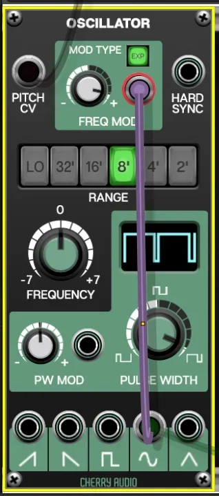

  • #66
Ich nehme an, dass es bei diesem OSC (Cherry Audio) so geht:
Was ich hier nicht kontrollieren kann, ist natürlich eine Hüllkurve.

Ja, aber du machst da halt 'ne Feedback Schleife. Für richtige FM benötigst du einen zweiten Oszillator.
Da hast du meine Fragestellung nicht richtig gelesen:
Es geht um Feedback :-)

Natürlich probiere ich, sonst wäre ja auch der Screenshot nicht entstanden ;-) Und man hört es auch mit diesem Setting, dass er sich selbst moduliert.
Es ist manchmal hilfreich ein Oszilloskop anzuschließen, die Module machen auch nicht immer das was sie sollen, bzw. was normalerweise zu erwarten wäre.
Das verstehe ich nicht. Also eine Art Morphing?
Nee, kann man so nicht sagen. Es ist schon eine Art Selbstmodulation.

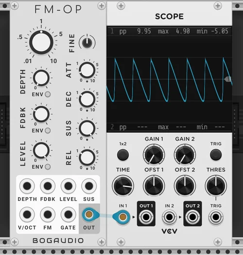

Warum? Ich möchte doch das imitieren, was die typischen FM-Synthesizer doch in ihren Algorithmen anbieten, und da findet sich doch auch Feedback. Es geht als rein um das Lernen und Verstehen.
Das wird vermutlich daran scheitern, dass man keine Ratio Verhältnisse einstellen kann.
So sieht das übrigens beim FM-OP von Bogaudio aus, wenn der Feedback Regler auf 30% steht....

  • #86
