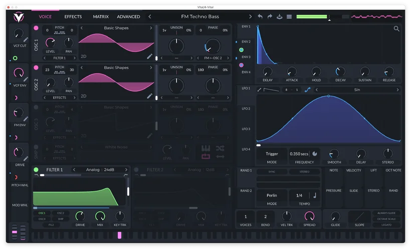

Und hier ist es. Ich habe soweit, die m.M.n. sinnvollen Regler auf die Macros gemappt. Drive ist der vom Distortion unter Effekte, nicht vom Filter.
Preset musste ich zippen, sonst kann ich es hier nicht hochladen. Zum importieren, auf die drei Balken oben neben dem Loudness Meter klicken und Open External Preset auswählen.
Falls Fragen noch sind, einfach hier schreiben.

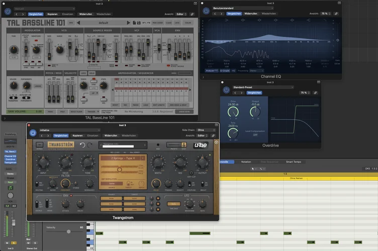

Hier mal ein Versuch.
das klingt dann (für meine Ohren) allerdings nicht mehr nach FM, sondern nach leicht übersteuertem Resonanzfilter. Man kann sich dem Ziel wohl tatsächlich von unterschiedlichen Seiten nähern. :)
Das *ist* ja auch ein leicht übersteuerter Resonanzfilter wie man sieht :D

So, habe es jetzt getestet. Sehr gut, und das ist für mich eine solide Basis. Warum klang das bei meinen Versuchen nicht so? Du benutzt eine Hüllkurve für den FM-Anteil und dein Pitch vom zweiten OSC ist anders (ich habe es stur in Oktavenschritten versucht; wie gesagt, bin mit FM-Synthese noch nicht so vertraut). Wenn man da jetzt noch einen schönen Spring-Reverb draufpackt (mein Bruder hat das gerne bei Bässen mit dem DSR-3 getan), klingt das schon sehr ähnlich. Wie gesagt: Dickes Dankeschön von mir - ich war schon am Verzweifeln ;-)!

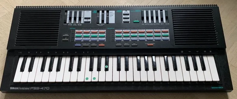

Was für mich als "FM-Newbie" erst einmal ungewohnt ist, ist die Tatsache, wie krass sich die modulierenden OP's auf den Frequenzbereich des Trägersignals auswirken können.
Um ein Gefühl für die absoluten "Basics" von FM zu bekommen, helfen tatsächlich diese billigen Yamaha 2OP-Keyboards, wo man die grundlegenden Parameter per Schieberegler einstellen kann:
z.B. ein PSS 470 oder 570

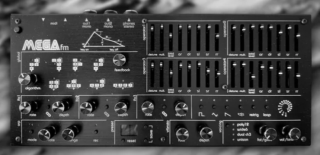

Oder - wenn man etwas mehr ausgeben möchte, ein MEGAfm mit 4 Operatoren:
Der hat mir persönlich dabei geholfen. ;-) Aber ich stehe auch auf Hardware.

Der Opsix kann sicher sehr viel und klingt auch toll, aber er ist eben auch relativ komplex aufgebaut, da er zusätzlich zur "klassischen" FM noch subtraktive Elemente (und anderes) bietet. Eher eine moderne Interpretation des Themas.
Der MEGAfm hat den Vorteil, dass quasi alle Parameter als einzelne Regler vorliegen, und man damit auch als Anfänger sehr intuitiv an die Sache herangehen kann, auch ohne groß zu wissen, was man tut. Man bekommt aber sehr schnell ein Gefühl dafür, was es bedeutet, wenn man die Frequenz-Ratio, den FM-Amount (bzw. Level eines Operators), die Hüllkurve oder den Algorithmus verändert. Beim Korg und auch beim Digitone wird man sich mehr durch Menüs steppen müssen, und da hilft es schon, wenn man eine ungefähre Ahnung hat, was man machen will. Natürlich klingt der MEGAfm ziemlich LoFi (mit Charme auf seine eigene Art), aber didaktisch finde ich ihn unschlagbar.
