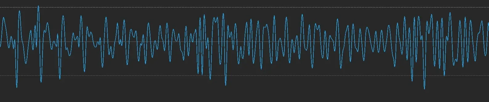

Ich habe auch noch eine sehr cleane Version, muss ich aber erst einmal finden. Was ich noch weiß, ist, dass er es an unserem Modularsystem gemacht hat. FM könnte sein, wenn man sich die Wellenform anschaut:
Wie gesagt, ich bin da momentan doch ziemlich überfordert.
Das kann dann doch für dich ein guter FM Einstieg werden, trau dich ruhig ran..es ist die einfachste Art
der FM was das Beispiel anbelangt.

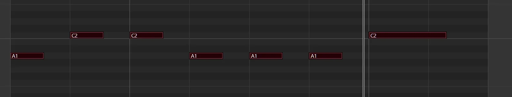

Ja, sind 128 BPM. Das dürften, wenn ich es in SPAN richtig beobachte, die Noten sein (1 Takt mit 1/16 Raster):
