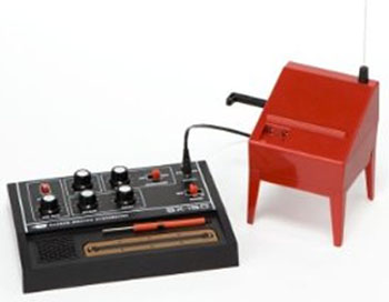

Kannst uns näheres dazu sagen was in dem Ding drinnen ist?
Der Aufbau des SX-150 ist sehr simpel. Es gibt einen VCO, einen LFO, einen Filter und einen Envelopegenerator, sowie einen kleinen eingebauten Lautsprecher. Einen VCA im eigentlichen Sinne kennt der SX-150 nicht.
Input zur Steuerung des VCO und zum Triggern des Hüllkurvengenerators kommt entweder von einem Touchpen in Verbindung mit einem Carbonpanel oder durch den eher exotischen Steuerungsinput. Der Pen gatet auch gleichzeitig den VCO, so dass ein Ton nur zu hören ist, wenn das Panel berührt wird.
Der LFO ist fest auf den VCO verdrahtet und gibt eine Wahl zwischen Dreieck und Rechteck, sowie Frequenz. Die Stärke dieser Modulation lässt sich nicht regeln.
Der VCO liefert als einzige Wellenform einen Sägezahn. Der Envelope-Generator vom Typ AD ist fest verdrahtet auf das Filter. Gleichzeitig erreicht er den VCO und hier ist die Modulationsstärke regelbar. Das Filter hat eine Flankensteilheit von 12db, Cutoff ist regelbar, Resonance nur nach dem Prinzip ganz oder gar nicht.
Abgerundet wird das ganze durch einen on/off-Schalter mit Volume Hi/Lo und Mono-Audiooutput.

Was genau macht jetzt eigentlich der exotische "externe Input".Hat sich mir noch nicht so richtig erschlossen.
Und:Bekommt man das Teil eventuell noch billiger wenn man`s in Japan direkt in `ner Buchhandlung kauft?Ein Freund fliegt in 2-3 Wochen nach Tokio.
Einen hab ich noch:Geht der LFO zufällig bis Audio?

Wenn Du Dir einen mitbringen lässt ist das wahrscheinlich die günstigste Variante. Günstig ist auch Amazon Japan (=~25€+Porto+Einfuhr). Eine teure Variante ist touched by sound = 99€ oder amerikanische Supplier.
LFO geht nicht bis Audio, aber volle Frequenz auf den Oscillator wird schon sehr FMig.
Der exotische Steuerungsinput ist eigentlich darauf ausgelegt den SX-150 durch den Gakken-Theremin anzusteuern, empfängt also eher Audio und ist kein klassischer CV-Eingang. Mit etwas Mühe (und einigen Modulen) lässt sich der Gakken tatsächlich tonal anspielen.

Tonale Spielbrkeit ist m.E. ein Wunschtraum - das Ding hat einen Ein-Transistor Esponentiator, damit kann man das vergessen. (Und das Temperaturstabil umzubauen läuft auf "wir bauen einen richtigen VCO" hinaus. )
Ist vielleicht 100%ig wohltemperiert, aber für mich klingt das Vid halbwegs tonal
Für ein Teil wie das Ding ist ist es ok. Es ist nur halt nichts, was man wirklich besitzen "muss". Nicht falsch verstehen, ist super - Aber sich um die Stimmstabilität eines Gadgets mit höchstem Toyfaktor zu unterhalten ist für mich zu ernsthaft.
Dem Ding zu vertrauen wäre das Monotron für ein solide gebautes Teil dagegen zu stellen. Toys sind sie beide. Aber niedlich ist das schon. Selbstverständlich ist die Konstruktion nur mäßig musikalisch. Es ist halt ein Gadget und das Gakken noch schlimmer. Hab sowas als Schüler mal gebaut. Als "Keyboard" gab es eine Bleistiftgraphitbahn. Das erinnert daran.
