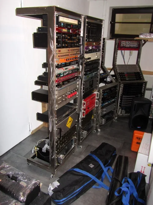

Eine Frage: Wo bekomme ich diese 19"-Zoll-Gestelle mit Rollen her?
Die Racks sind alle selber gebaut (habe ja auch Schlossermeister und Schweißfachmann gelernt).
Als Material wurde Profil-Stahlrohr RP-102 35/55 mm (mit Anschlag, nimmt man normalerweise für Türen) und Rechteckrohr in 55/34 mm verwendet. Innen sind dann einfach links und rechts 19"-Schienen für Käfigmuttern mit angeschweißt worden. Die Racks haben sich super bewährt, durch den umlaufenden Anschlag sind die Knöpfe auch etwas geschützt. Die beiden 2m hohen Racks auf der linken Seite habe ich schon seit fast 30 Jahren, die halten einfach ewig.
Sowas kann dir jeder Schlosser herstellen, die Kosten dafür betragen rund 3-400 Euro.
