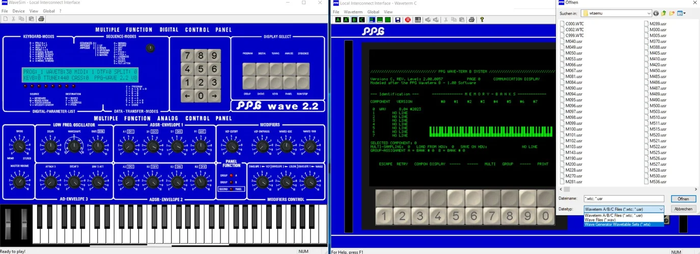

Das PPG System im Windows PC
WaveSim ist eine Software die in Verbindung mit Waveterm C ein komplettes PPG System mit Wave 2.2/2.3 incl. Waveterm emuliert. Man kann damit die Transienten spielen oder eigene Wellenformen und Wavetables erstellen.
Es gibt eine Facebookseite namens WaveSim mit vielen Informationen wie auch weitere Links zum Programmierer Hermann Seib.
Interesannt ist die Software auch für Besitzer von einem richtigen Wave denn die Software kann per Midi mit ihm kommunizieren.Import Files.webpImport Files.webp
