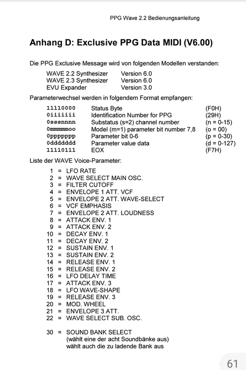

Etwas anderes: gibt es ein PDF zum PPG OS V8.3? Speziell geht es mir um die Parametersteuerung per MIDI. Ich habe leider mein kleines gedrucktes Handbüchlein dazu verlegt.
Das müsstest Du eher Alexander Guelfenburg fragen, das Handbuch zu den V8.3-Ergänzungen ist seins.

  • #40
Ich habe das Heft hier vorliegen aber da steht nichts von Parameter über MIDI. Es stehen nur die Sys Ex Befehle zum Datentransfer drin
  • #42
....man kann doch schon ab V6 ein paar Parameter über Midi steuern. Steht im normalen Manual vom 2.2 bzw 2.3. Das klappt natürlich auch in V8.1
kann ich morgen mal raussuchen.
