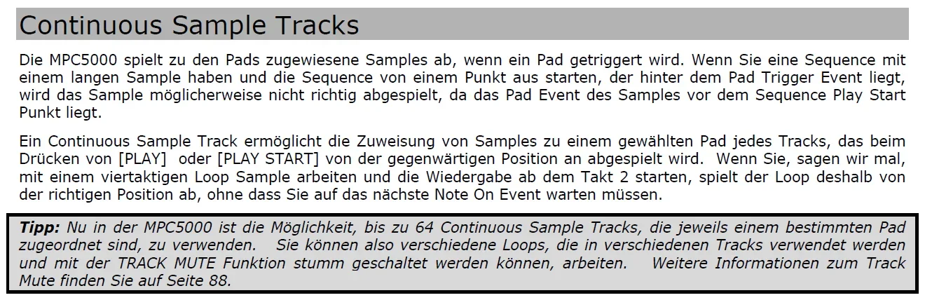

Mr. Roboto schrieb:
Stimme Dir vollkommen zu, was jedoch das letzte gewünschte Feature betrifft, so kenne ich keine Groovebox und eigentlich auch keinen DAW-Sequenzer, der das kann. Insofern glaube ich nicht, daß dieses Feature implementiert wurde.
Ein DAW-Sequencer braucht das eigentlich nicht, weil er i.d.R. echte Audiospuren hat.
Die MPC5000 kann das:
MPC5000 Reference Manual v2.00 schrieb:
Continuous Sample Tracks
The MPC5000 plays samples assigned to pads when triggering the pad event. So that, if you have the sequence which has a long sample and start playing the sequence from a point which is past the actual pad event, the sample may not be played, because the pad event for the sample may be earlier than the sequence play start point.
A Continuous Sample Track allows samples assigned to the selected Pad in each track to be played from their current position, whenever [PLAY] or [PLAY START] is pressed. This way, if you are working with say, a four measure loop, pressing start at bar two will start the loop playing from its correct location at bar two immediately, without having to wait for a NOTE ON event.
Tip: New to the MPC5000 is the ability to have up to 64 continuous sample tracks, each assigned to a specific pad. This allows you to have multiple loops, assigned to multiple tracks, usable with the TRACK MUTE function. For more information on Track Mute, see page 80.
Aus deutscher Anleitung lässt sich der Text nicht kopieren, so habe ich ein Bild gemacht:
MPC1000, MPC2500 mit JJ OS können das evtl. auch?... :agent:

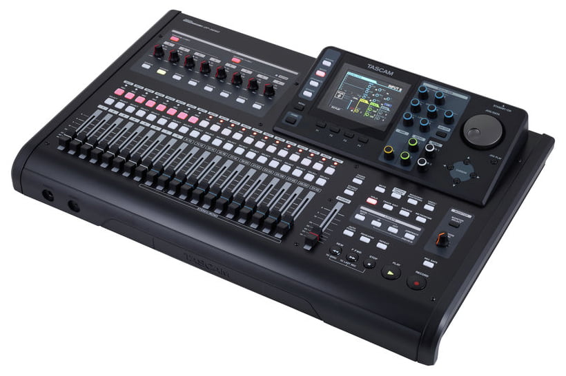

  • #300
Mr. Roboto schrieb:
:lol:
Musste ich aber auch dran denken. :D
Andererseits, für den Preis, der für den SP-16 aufgerufen wird, hätte er die Aufgaben auch locker übernehmen können. :lol: Schau, was das Tascam mit seiner Ausstattung kostet. Ein Drittel vom SP-16. 8)
