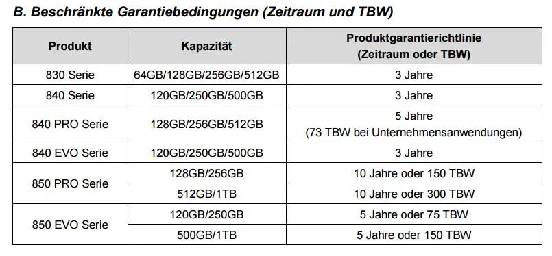

SSD sind auch nicht unbedingt der heilige Gral, wenn viel geschrieben wird, gehen die auch ähnlich schnell kaputt wie gewöhnliche Festplatten. Aber das lässt sich ja teilweise konfigurieren, Temp-Verzeichnisse würde ich z.B. immer auf eine normale Festplatte packen, wenn es geht.
Kannst du da noch ein bischen ins Detail gehen?
Ich dachte immer SSDs sind viel kurzlebiger als HDDs, sterben also schon nach ein paar Jahren einfach so weg - so wie es eben auch mit USB Sticks oder Flash-Cards passiert, auf denen viel rumgeschrieben wird. Außerdem dachte ich, dass der herausragende Vorteil von SSDs der wesentlich höhere Datendurchsatz sei. In dem Fall gäbe es kaum etwas sinnloseres als temporäre Verzeichnisse von der SSD zu verbannen.

Moderne SSDs halten viel aus, wenn sie richtig konfiguriert sind: http://answers.microsoft.com/de-de/wind ... e793b32501
Und hier berichtet man über einen 18-Monate langen Stresstest, die eine 840 PRO über sich ergehen lassen musste:
http://www.howtogeek.com/256859/dont-wa ... its-doing/
Fazit: Man kann 19 Jahre lang 100 GB täglich auf die SSD schreiben, ehe Fehler auftreten.
Samsung gibt eben nicht ohne Grund großzügige Garantiezeiträume auf die SSDs (s. auch Bild im Anhang):
http://www.samsung.com/semiconductor/mi ... German.pdf
