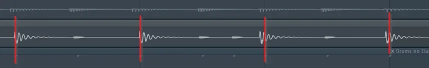

Mit nicht on Point meine ich, dass z.B. die Drum-Schläge nicht an der richtigen Stelle sind, nachdem ich die Spur aufgenommen habe. In diesem Screenshot wird es sichtbar, die beiden rechten Schläge sind etwas zu weit vor dem Beat. Also im Grunde wie der Drummer von Metallica.
Ich habe zwischen die Takte rote Linien gemalt, weil die Darstellung von FL hier nicht so viel Kontrast bietet.
Ich bin mir ziemlich sicher, das das durch die USB-Latenz kommt, nur was macht man dagegen?
Aha, du hast eine Midi-Spur in FL aufgenommen, spielst diese ab und steuerst damit einen externen Drum Computer. Diesen nimmst du dann als Audio wieder in FL auf? Und dann siehst du, dass z.B. die bass drum zeitlich verzögert zum Takt in FL ist?
Falls es das ist, dann hast du hier eine Audio Latenz, das ist die Zeit, die das Scarlett braucht, um das Audio Signal zu digitalisieren, an den PC zu übertragen und in FL aufzunehmen. Genau das kann man kompensieren. Bei FL muss ich aber passen, da ich FL nicht kenne.

Was du schreibst mit der Audio Latenz macht auch Sinn, da ich die aufgenommenen Spuren etwas nach links schieben musste. Was ich nur nicht verstehe, ist, wieso die Spuren nicht durchgängig mit derselben Latenz versehen sind, sondern an einer Stelle mal so, und an anderer mal so.
Das kann auch der Audio Buffer im Scarlett sein, der unterscheidlich verzögert. Sollte allerdings nicht riesig sein, der Versatz.
Welchen Treiber verwendet du mit dem Scarlett? Und wie hast du diesen konfiguriert (buffer size, ...)?
Hörst du den Versatz eigentlich, oder siehst du ihn nur?
Was man machen kann ist zum Aufnehmen Effektketten deaktivieren, Spuren einfrieren (oder wenn die DAW so ein Feature nicht hat soweit möglich alles in Audio umwandeln um Plugins aus dem Projekt schmeissen zu können - oder man schmeisst temporär Spuren raus und lädt sie nach der Aufnahme wieder rein) und dann die Puffergröße soweit es geht runterschrauben, soweit unter 128 Samples wie es ohne Knackser geht.
Die FL Studio Anleitung hat doch sicher ein Kapitel in dem erklärt wird wie das Audio Interface und automatische Latenzkompensation konfiguriert werden sollten und was man sonst machen kann um bestmögliche Performance zu erzielen, oder?
An der Audio Buffer Size im Scarlett geht sichern noch was, da bin ich nur auf 512 bisher.

Hi Leute,
ich habe zum Aufnehmen die Buffer Size vom Focusrite* ASIO Treiber von 512 (11 ms) auf den kleinsten Wert 16 (1 ms) verringert und siehe, jetzt ist nicht nur die Latenz Geschichte, sondern auch das Jitter. Sprich jetzt liegen die Drums alle brav im Raster. Ich dachte bisher, die Buffer Size brauch ich nicht verringern, weil ich in der DAW keine Latenz spüre. Ich weiß, dass einige sagen, dass 512 laggt, aber ich bin da nicht so empfindlich und dachte mir, ich lass das so, um Buffer Underruns zu minimieren. Dass das so einen krass negativen Einfluss auf die Aufnahme hat, vor allem auf die Schwankungen, hätte ich nicht vermutet.

Mit einem so tiefen Wert wirst du vermutlich, wenn du mit VSTi arbeitest oder dein Projekt umfangreicher wird, Knackser hören. Dann hilft, den Buffer wieder ein bisschen zu erhöhen.
