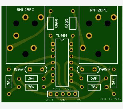

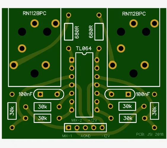

Für alle DDRM Besitzer..
Es gibt den ersten Mod.
„Stereo Ausgang“
Damit kann man endlich die volle klangliche Leistung abrufen.
Der Entwickler des Mods. hat diesen erfolgreich getestet.
Hierfür benötigt man eine extra pcb welche über 2 Buchsen hinten am Gehäuse befestigt wird.
Man muss also 2 Löcher bohren.
Ich habe 10pcbs bestellt, 6 sind noch über.
Unkostenpreis 4€ inklusive Porto in DE.
Die passenden Buchsen kann ich optional zum EK Preis mitgeben.
