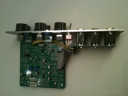

Und offengestanden: dass ein IG00158-Nachbau günstiger wäre, wage ich bei einem Blick auf Oldcrows CS-80 VCO clone zu bezweifeln:
Da ist die ganze Platine (in SMD!) nur für das VCO fast genauso große wie eine Voicecard des Deckard...
