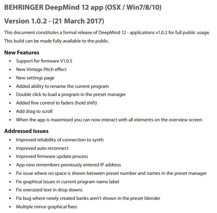

Durchaus einige der Presets gehen zu heiss in den VCA, da verzerrt es, muss man den VCA ganz leicht runterfahren.
Das soll sich mit Update 1.05 erledigen, das habe ich aber noch nicht installiert.

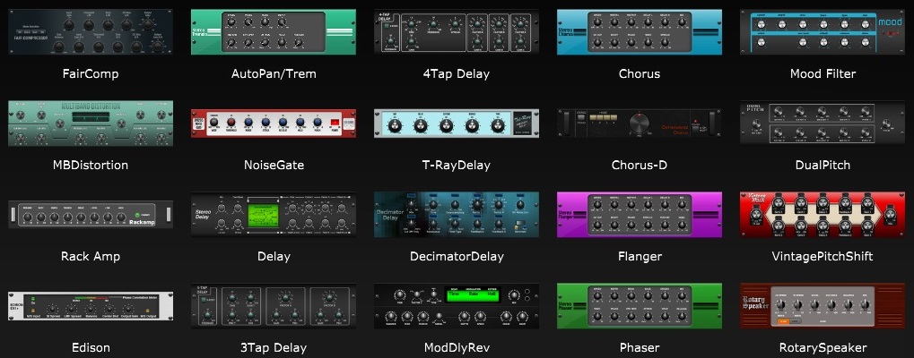

Die Chorus-Effekte (es gibt aktuell zwei) sind imo kacke. Zu digital klingend. Mag ich nicht so.
Ich hoffe, da wird noch ein Juno Chorus und ein Ensemble Effekt nachgeliefert.
Einfach ein paar der Hall-Effekte dafür löschen ;)
