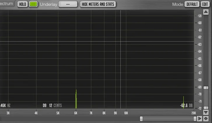

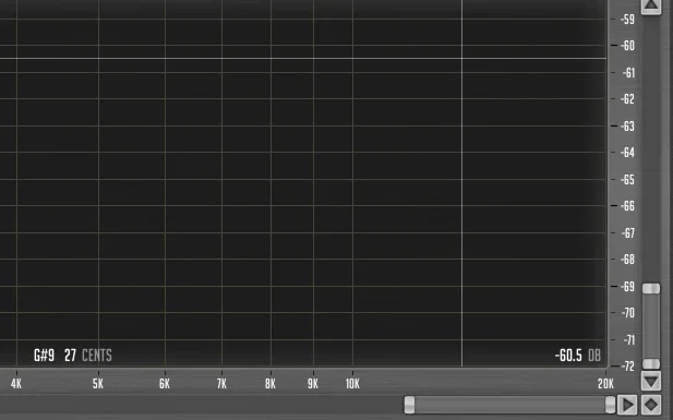

ich habe gute und schlechte nachrichten:
die geräusche sind quasi weg, was wohl am PC hängt.
problem ist nun, daß alle möglichen USB audio geräte mit win 10, bzw. mit den modernen USB schnittstellen nicht zusammenarbeiten möchten.
von fehlenden treibern angefangen.
was anstandslos mit win10 arbeitet, ist das viel gescholtene behringer produkt DM12 und Xenyx mischpult.

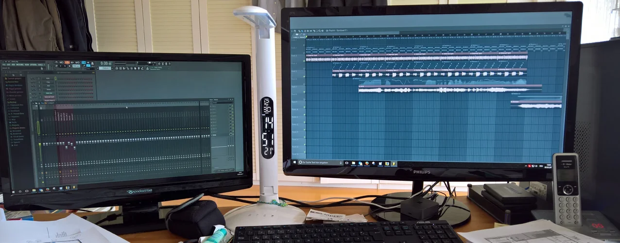

danke, danke!
was mich vorallem freut, daß die störgeräusche endlich weg sind....nun sieht es so aus:
