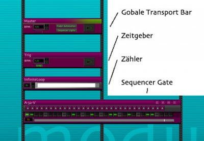

max war gut geraten. ich mach damit immer dinge, die es vorher noch nicht gab: modularsequencer, morphing controller, multistage dynamics zum mastern, FM mit polyphonen OSCs... :)
mein(e) sequencerumgebungen sind alle so 9-11 jahre alt. zur zeit versuche ich die gerade aufzuhübschen.
aber das ist schwer, denn immer wenn ich mich ml um die technik oder ein tutorial bemühen will, habe ich wieder neue ideen und ergänze weitere module, die dann auch wieder nur halb fertig werden.
die originalversion von 2007 hatte über 250 module, darunter alleine 33 sequencergates und 20 verschiedene counter klassen. da ich nur 3 bildschirme habe, habe ich mir neulich erst mal ein system in max gebaut, mit dem ich 20,000 pixel große fenster per tastatur durchscrollen kann. :D
wie du merkst, bin ich schon wieder nur auf der suche nach neuen ideen anstatt mich mal um das wesentliche zu kümmern.
das grundprinzip: start/stop, clock, counter, und gating existieren nur getrennt voneinander.
man kann daraus einen MAQ-3 bauen, oder ihn auch etwas modifizieren.
zum beispiel wünscht man sich ja oft, dass man midi controller immer mit noten gemeinsam verändert. das kann außer dem notron keine hardware, die ich kenne.
(oder man multipliziert schönberg reihen mit dem akkord, der bei beeethoven am zweithäufigsten vorkommt, und sequenced damit URL-aufrufe auf basis einer finanzdatenbank. das ist dann aber für pros :D )
sowas hätte ich jedenfalls gerne mal als hardware! um zu sehen, welche dieser verfahren als hardware sinn machen und welche nicht.
mit so einer hardware könntest du heute den obigen 128 step seq nachbauen, und wenn du keine lust mehr darauf hast, benutzt du die einzelteile morgen für was anderes.
die derzeitige tendenz einen kompletten waldorf nave ins rack zu packen halte ich jedenfalls nicht für "modular". mir kann der MAQ schon zuviel.
Cooler Scheiß! Na, eigentlich ist in der Sequencerwelt alles auch in der Basis "digital" plus Potis abtasten.
Deshalb ist es auch am einfachsten Sequencer zu bauen oder irgendwas an Logik - und das ist sehr ergiebig, wie ich sehe kann ich DIR da aber gar nichts mehr erzählen, ach und es gäbe da noch den G2 - damit kann man auch schön solche Dinge machen.
