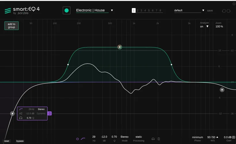

Ich hab das mal durch den SmartEQ geschickt, aber auch Sachen verändert an dem Vorschlag.

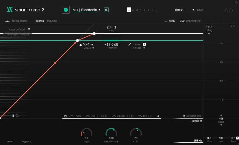

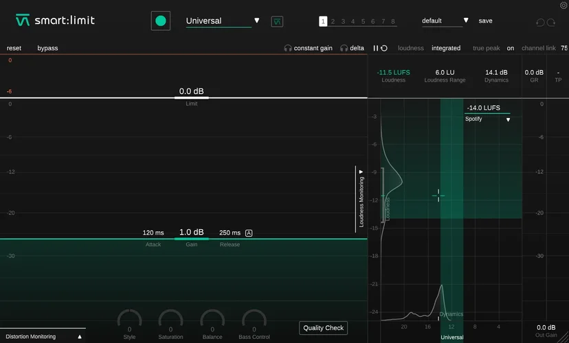

und nochmal nen smart:comp und smart:limit hinten dran, aber auch mit eigenen Einstellungen
Ja danke, dann hab ich nun auch einen mehr oder minder subjektiven Vergleich.
Beim ersten scheint n bissl was beim Bass weggenommen worden zu sein, obenrum eher bei der Distortion/Obertönen.
Ride und Offhat scheinen mir auch n kleeeeines Stücken leiser...dachte ich beim Clap auch, aber ich bin unsicher.
Das zweite Beispiel ist direkt ordentlich lauter, trübt leider den Eindruck, da kann ich nicht viel zu sagen.
Gibt es eine Auswertung, was die Software jeweils getan hat?
Bei 1. würde ich es minimalst nennen. Wenn ich überhaupt richtig erkannt habe, was da passiert sein soll, dann ist es subtil passiert. Würde mir spontan nicht auffallen. 0,5 bis 1 dB an manchen Stellen?
Beim 2. wurde richtig aufgepumpt, 4 oder 5 dB rum?

Sehr gut erkannt, bei EQ etwas Bass weggenommen um die 30Hz, dann mit einem Shelf ein wenig die mir zu harschen Höhen raus. Im Mittelband habe ich den KI-Vorschlag gelassen, aber etwas abgesenkt.
Der Kompressor hat ein wenig mehr Färbung und Luft rein bekommen und ich habe die Spektralkompression erst ab 153 Hz einsetzen lassen, ansonsten habe ich die KI Einstellungen gelassen.
Der Limiter hat nur 1dB alles nochmal angehoben.
Hier mal die Screenshots dazu:

Kann übrigens sehr gut sein, dass das nachts entstanden ist und ich tendenziell leise abgehört hab, das ist mir schon öfter aufgefallen, wenn es spät wurde. Dann wirds gehörrichtig und bei normalem Pegel hat man ne kleine Badewanne, ich gehe schwer davon aus, das ist hier auch so gewesen. 🤔
  • #120
Ja, das kann gut sein, die Senke in den unteren Mitten war schon da, hätte aber ja auch sein können dass das ein Stilmittel ist. Den KI-Vorschlag fand ich aber gut, auch wenn ich ihn dann angepasst habe.
