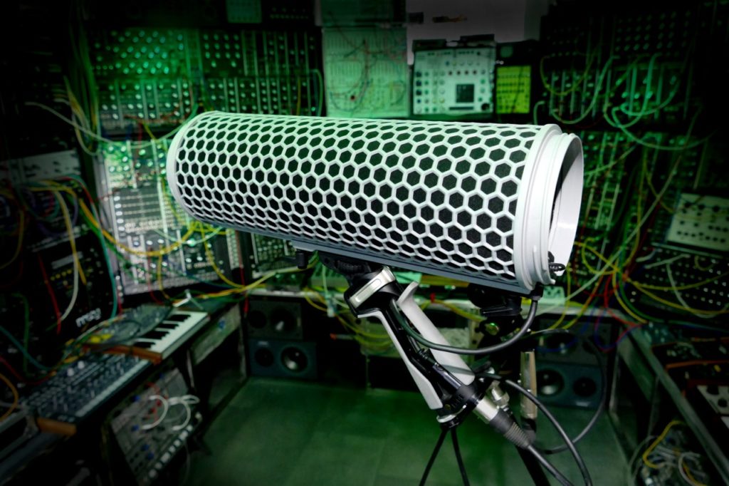

Ein halbwegs brauchbarer Dead-Cat-Zeppelin™ geht auch ganz schön ins Geld, wäre für mich eher etwas zum Eigenbau...

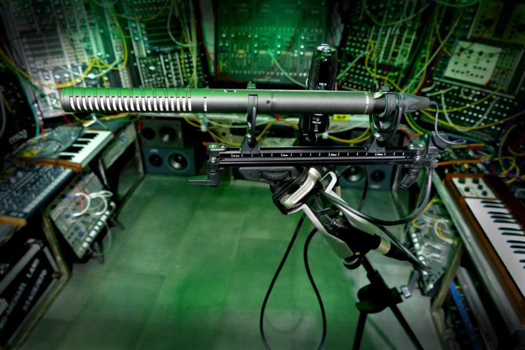

Rode NTG-2 mit Rycote und Deadcat
Hier im Einsatz bei den Bienen, der Track "Honigatelier" dazu ist gerade auf dem Album "Rodgau Fields" veröffentlicht worden.

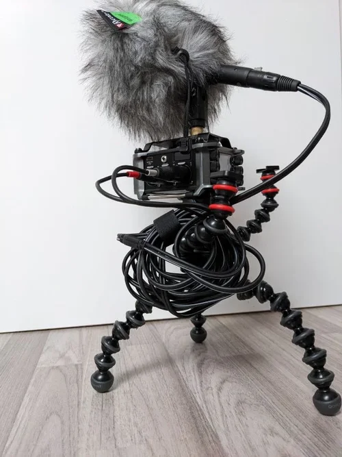

So...ich hab mich jetzt auch mal mit nem Zoom F6 + Audio Technica BP4025 Stereo Mic + div. Rycote usw. Tools an den Start gebracht.
Das F6 wurde mit System(FW) 1.7 sowie Version 1.2 Boot/Sub System/TC System ausgeliefert.

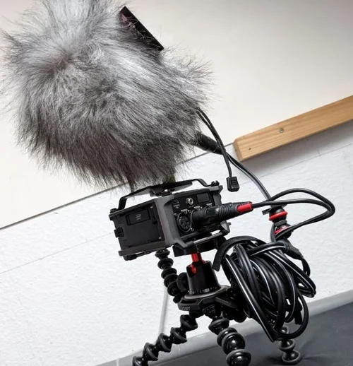

Für schnelles "Hinstellen und Loslegen" hab ich mal alles auf son Joby Gorillapod 3K Pro Rig montiert.
Also Joby mit Ärmchen zum 5m Mic-Kabel-/Bierdosehalten -> F6 auf Kugelgelenk -> AT BP4025 Huckepack mit mitgelieferten Halter auf F6 Kamerablech...da mußte ich allerdings noch schnell nen 1/4"(female) auf 3/8"(male) Adapter besorgen. Die Mic-Halter haben ja 3/8" über Reduziergewinde. Dann noch Rycote Bällchen + Fellchen drüber fertig :)
Aussehen tut's schonmal ganz cool, stabil...erinnert an etwas an Krieg der Welten, muß bei Gelegenheit mal Foto machen :mrgreen:

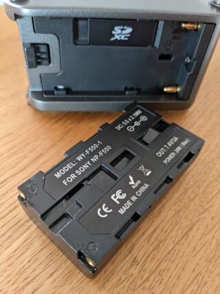

Um die offenliegende Sony-Akku-Aufnahme zu schließen, hab ich mir jetzt einfachmal sowas (Sony NP-F550 Akku Dummy)
bei amazon geordert. Das schraub ich auf, räums aus und gut.
So...grade hat's gegongt und das Ding war da...paßt perfekt. Ich glaube das Teil soll Laden über Hohlstecker + Netzteil ermöglichen?!
Egal, paßt auf jedenfall wie angegossen. Offene Front + SD Schacht erfolgreich abgedeckt. :supi:

Bei Phantom liegen max 6.6V am Batterieanschluss an
Es fliesst aber kein Strom in eine dort eingelegte Batterie ( das ist auch gut so )
mit 3.4 V LiFePo fliessen 20mA
mit 1.6 V Alkaline ca. 0.3-0.4 mA ( erstaunlich wenig )
Also sieht alles gut aus !
