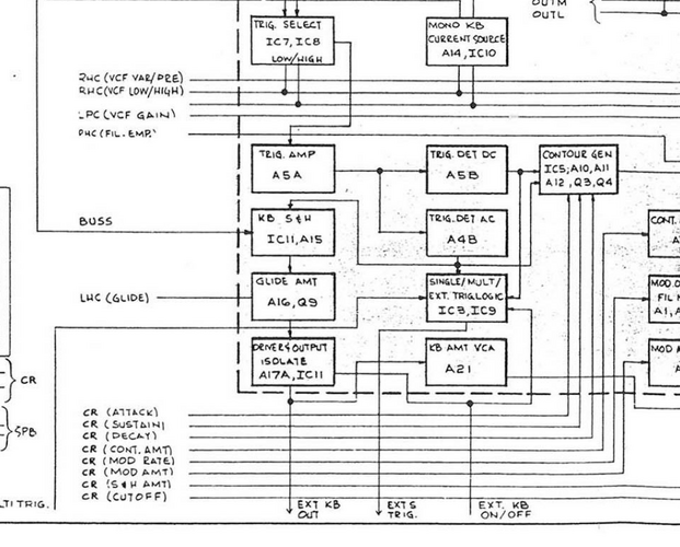

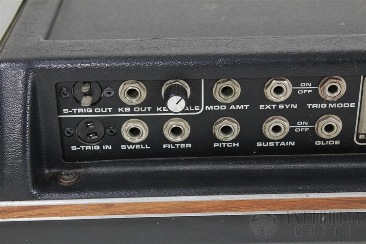

Auch bei Neonlicht würde ich einen Eid schwören, daß der Omni für die rhythmisierten Akkorde extern von einem Sequenzer/LFO getriggert wird, aber andere Leute haben andere Meinungen.
Meinungen mögen ja unterschiedlich sein, die Frage ist: geht denn solches Getrigger beim Polymoog überhaupt? Ich war davon ausgegangen, daß das geht aber nachdem ich mir die Anschlüsse in Theos Artikel nochmal angeschaut natte, war ich mir nimmer sicher.
Aus Karl Bartos' Autobiografie "Der Klang der Maschine", Seite 272, zur Entstehung des Stücks "Neonlicht":
"Als wir zu einem relativ langsamen Rhythmus von 108 BPM improvisierten, hatte Florian einen Gedankenblitz: Er schliff den Audioausgang des Polymoog in den externen Eingang des Minimoog. Und plötzlich war da ein neuer, aufregender Klang. Was war passiert? Weil der Minimoog vom Synthanorma Sequenzer angesteuert wurde und Florian ihn mit dem Polymoog verknüpfte, konnten wir nun auch die Klänge des Polymoog rhythmisieren und sie mit einem genauen Timing zum Multitrack synchronisieren."
Demnach lag ich mit meiner oben geäußerten Vermutung garnicht mal so falsch und der Trigger war doch extern a la Pete Townshend:)
