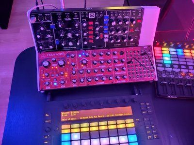

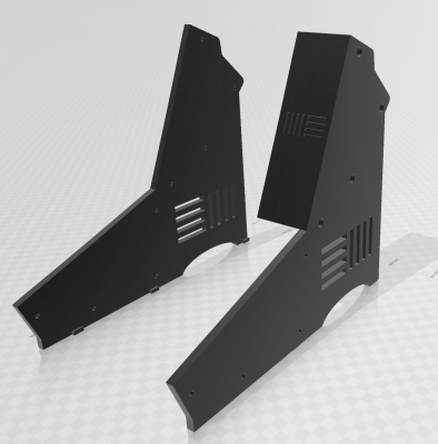

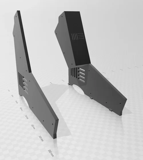

Habe mir vor ein paar Monaten den Model D gekauft und vor wenigen Tagen einen Neutron "zum Spaß" :D Da mir beide Geräte direkt gefallen, werden sie wohl auch länger bleiben und da wollte ich einen Stand für die Teile haben. Allerdings sind die kommerziellen Lösungen alle recht teuer (50-70€) - zwar nicht unfassbar viel Geld, aber teilweise billig 3D gedruckt und mit einfachsten Holz verbunden. Aber gibt auch schöne reine Holz-Ständer. Nun gut... Da war ich dann doch irgendwie zu geizig für und habe meinen eigenen Ständer erstellt. Der Neutron unten, Model D oben, da ich denke, dass ich beim Neutron öfters patchen werde und ich dann den Druck besser vertikal nach unten ausüben kann und ich den Ständer nicht ggf. nach hinten schiebe.
Da der Model D etwas kleiner ist, habe ich den Leeraum aufgefüllt. Unten ist Platz für 10mm Silikonfüße, da sonst die aufliegende Fläche recht gering ist und das Material sicherlich nur bedingt rutschfest ist. Sonst noch eine Aussparung für Kabel an der Seite und die Löcher für die rechte Model D Seite sind zu einem Teil größer, sodass man die vorhandenen Schrauben weiter nutzen kann. Damit es nicht ganz so langweiig wird, habe ich noch das Ableton Logo als negativ eingebaut.
Wollte ich demnächst drucken. Die linke Seite braucht übrigens 7 Stunden und wiegt stolze 200g, Materialkosten 4€.
Sofern alles hält und passt, teile ich gerne die 3D Modelle. Mit der linken Seite lassen sich theoretisch auch zwei Model Ds oder Neutrons verbinden (da ja kein Leerraum).
Nun brauche für den Neutron nur noch ein günstiges Overlay :D Das Rot ist... präsent

Könnte man das noch etwas erweitern? Es kommt ja noch der borg ms 20...

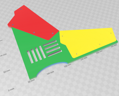

Theoretisch ja, in der Praxis wird das Teil zu groß zum drucken. Bin jetzt schon über der Größe eines üblichen Druckers mit knapp unter 300x300mm. Danach müsste man basteln und die Teile miteinander verschrauben oder stecken. Aber an sich alles möglich und eigentlich auch nicht sonderlich schwer. Hab eigentlich wenig Ahnung von der Konstruktion, aber habe es mit dem Windows eigenem Tool 3D Builder in kurzer Zeit gebastelt (quasi Paint für 3D).
Edit: Noch ein Foto hinzugefügt - da sieht man gut, wo die Modelle eigentlich sitzen. Habe die Platte aber auch nur von hier kopiert und quasi den grünen Teil ergänzt. Das wäre sonst die "große Arbeit" gewesen die Löcher genau auszumessen :D

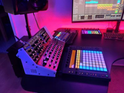

So mein Stand ist fertig :) In weiß gedruckt, da ich gerade kein schwarzes Filament hatte, aber je nach Laune druck ich es mir einfach nochmal. Druckdauer 18 Stunden ca. und Kosten liegen bei 4€.
Gedruckt mit einem Ender 3, passt auf eine 220x220 Druckfläche
